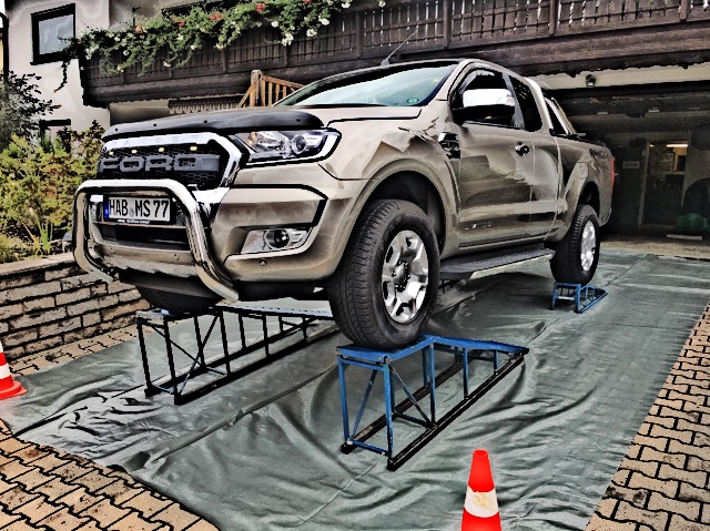

Oder vernünftige Auffahrrampen
lg,
Sonny
Range-Rider antwortete auf Wer hat Hohlraumversieglung und Unterbodenschutz?
DMAX Fan schrieb: Voraussetzung : Grube oder Hebebühne
Gruß Thomas
lg,
Sonny

Kompressor
Druckbecherpistole mit Hohlraumsonde
5Liter FluidFilm Liquid A
5Liter FluidFilm NAS (Behandlung 14Tage später)
Abdeckfolie
Kosten ca. 150€
Abdeckfolie
Kosten ca. 150€
