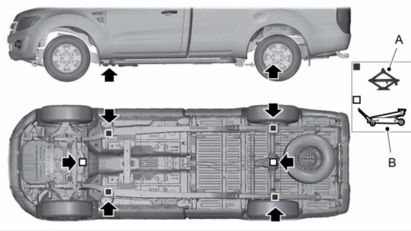

15 Okt 2017 21:23 #8
von bb
bb antwortete auf Belastung Anhängerkupplung
An der Hinterachse ist es auf jeden Fall sinnvoll, den Wagenheber so anzusetzen, wie im Bild gezeigt.
Wenn das im Ausnahmefall mal nicht geht, weil ein Reifen total platt ist, das andere Rad im Matsch versinkt und der Wagenheber nicht mehr zwischen Boden und Achse passt, kann man erst mal an der AHK Traverse soweit anheben, dass man mit einem 2. Wagenheber unter die Achse, bzw unter das Diff kommt.
Entscheidend ist, dass die Federn beim Radwechsel nicht entlastet werden, denn Wagenheber sind im Hub doch sehr beschränkt.
Voraussetzung für die Nutzung der AHK Traverse ist die Verfügbarkeit eines zweiten Wagenhebers oder einer anderen verfügbaren Abstützung. Ich habe dazu auch schon Steinblöcke genutzt, weil sonst nichts verfügbar war.
Wegen des manchmal sehr knappen Raumes zwischen Achse und Boden sind ja auch die mit Auspuffgasen aufblasbaren Air Jacks recht beliebt. Im Urlaubsgepäck möchte ich so etwas allerdings nicht unterbringen wollen.
Bernhard
