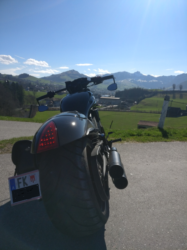

Ich würd meine Dicke leider nicht raufbekommen:
300er Hinterreifen und knapp über 300kg vollgetankt ;)
