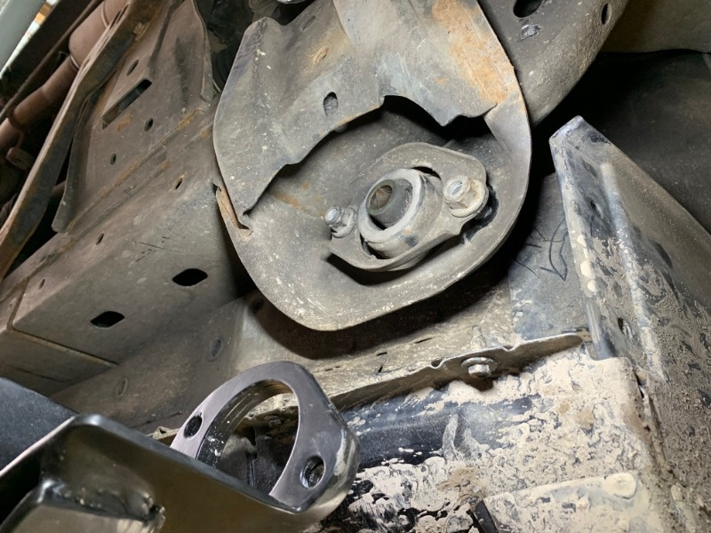

Hallo Leute!
Ich wollte heute meine Rockslider montieren. Jetzt habe ich das Problem, dass die vorderen Bolzen zu kurz sind. Da kann ich nicht mal die Muttern ansetzten.
Wie habt Ihr das gelöst?

Welche Bolzen genau meinst du? Foto vom Bolzen und wo der hin soll wäre hilfreich.

Das originale ovale Blech muss ab und muss weggelegt werden. Dafür iss ja das an den Rockslidern.

Ich wiederhole meinen Mechaniker: Na Jörgl, das Blech war schon herunten und es ist trotzdem zu wenig von den Schrauben übrig...
Meine Frage: Müssen die Schrauben vorne was halten? Die sind e nur zu Sicherung da oder? Runter kann der Slider nicht und gehalten wird er von hinten.
Alternativ einfach anheften?

kann man die Schrauben herausschieben?
Dann von unten längere rein und oben die Mutter.

Die drei Schrauben müssen raus, dann den Ring weg packen und den Slider dort anschrauben. Die Anleitung war da auch sehr eindeutig.

Aber dann bleiben eben nur 3-4 Gewindegänge übrig. Reicht das und war das bei dir auch so?

Längere Schrauben sind keine Option?

Sind das nicht nur Bolzen??
Oder kommt man von oben an die Schrauben dran??
