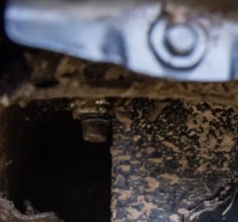

Bei mir ging sich das aus, ist der Slider vielleicht etwas verzogen? Dann erst vorne fest schrauben bevor die U-Bügel montiert werden.
Die beiden Muttern außen sitzen auf Gewindbolzen, die kann man nicht mal eben so tauschen.

Also ich habe bei mir gerade mal geschaut.
Bei mir gucken die Bolzen weiter weis und haben unten einen 4 Kant dran.
Ich denke man kann diese Bolzen an dem 4 Kant oder eben gekontert weiter raus drehen.

Ich habe mich auch mal eben unter den Wagen gelegt. Es stehen ca 3-4 Gewindegänge über und der Rockslider liegt an dem Punkt gut am Unterboden an.

hecl schrieb: Also ich habe bei mir gerade mal geschaut.
Die Bolzen lassen sich eben nicht bewegen, deshalb auch meine Fragerei. Wir werden es am Freitag noch mal versuchen.

haste den Unterbodenschutz an den Anlagestellen am Rahmen entfernt???

Ich hätte hier noch ein Beispielbild aus einem anderen Forum:
www.ford-ranger...anger
