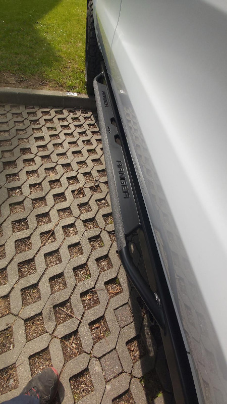

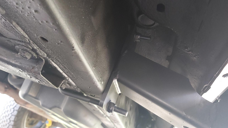

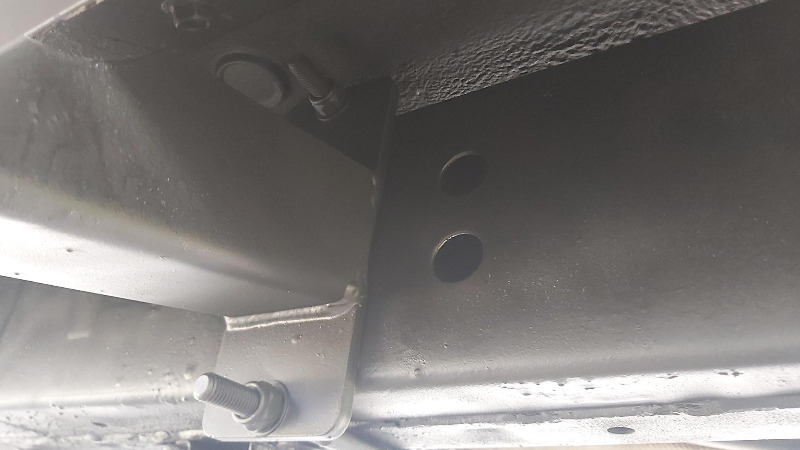

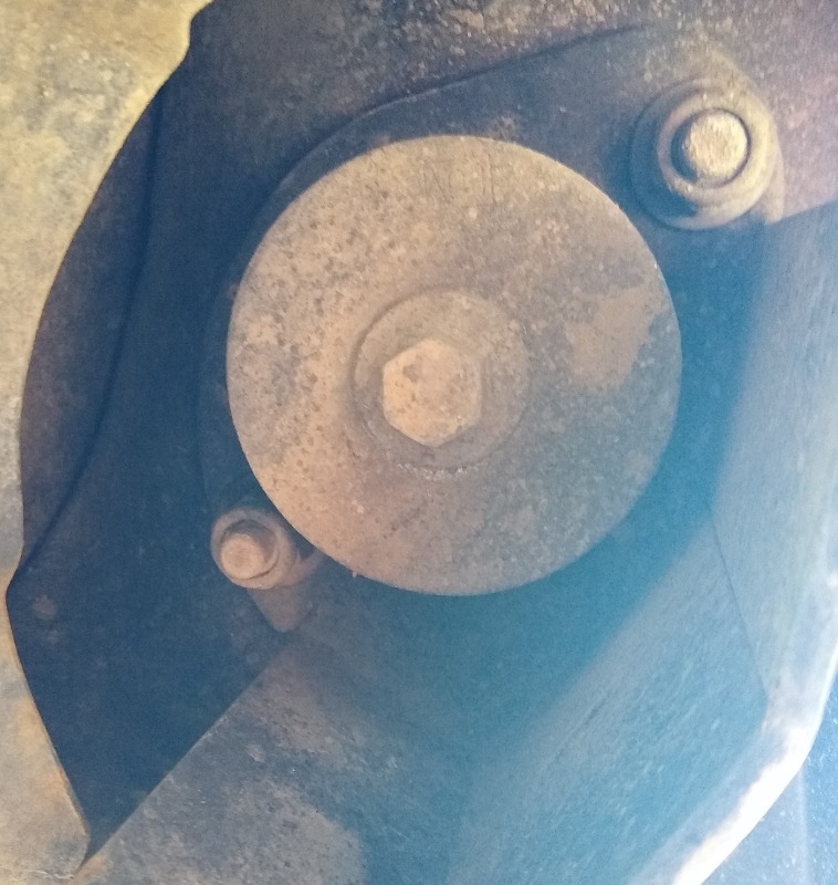

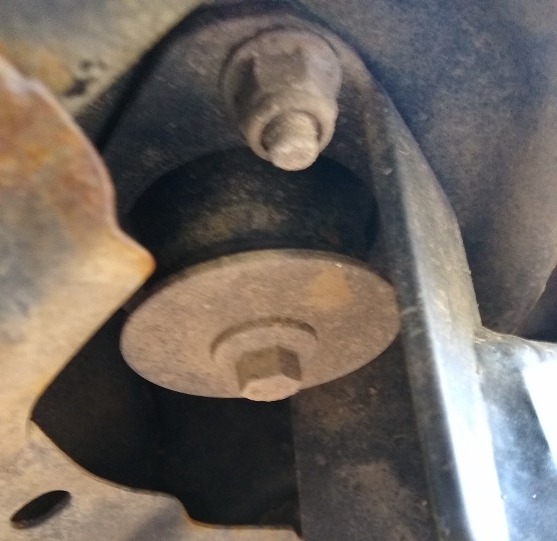

die montage habe ich im hof mit zwei rangierwagenhebern gemacht. ging super. einzig fummelig sind die bügel auf der fahrerseite aufgrund der leitungen auf dem rahmen und dem tank. unterbodenschutz habe ich nicht entfernt. probleme mit den vorderen schrauben hatte ich auch nicht. schraube auf, blech weg, rockslider dran und vorne ein paar gewindegänge anschrauben, bügel montieren, alles ausrichten, dann anziehen.

Die Fahrerseite hat mir zuerst auch etwas Geduld abverlangt. Wenn man die Bügel vorher zwischen Rahmen und Leitung rein fummelt, geht es dann doch recht flott von der Hand.

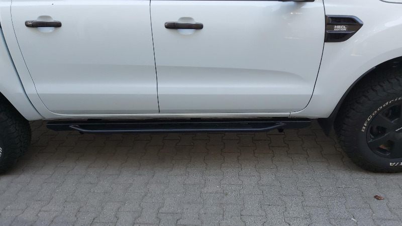

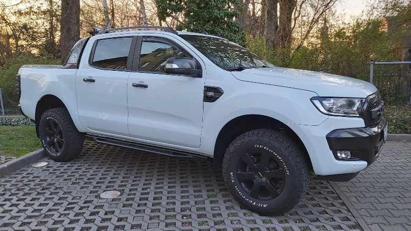

So. angebaut.
Mit zwei Mann nicht ganz eine Stunde. Habe die Haltebügel und die Gewindegänge gleich mit schwarzer Farbe eingesprüht.
Und unten rum hier und da wieder bischen mit Rostumwandler gesprüht und die nächsten Tage wird der Unterbodenschutz erneuert.
Weiteres wird es in Umbaufred geben.

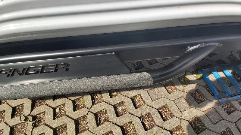

So, Ich habe heute mal noch dieses Antirutsch Klebeband verarbeitet.
Das Band klebt ganz gut. Man muss es auf die gewünschte Länge einkürzen.
Ich habe mich dafür entschieden die Enden jeweils rund zu machen.
Und wieder Unterbodenschutz aufgetragen

Das Band ist die rutschfeste Oberfläche. Das war bei mir einzeln dazu
