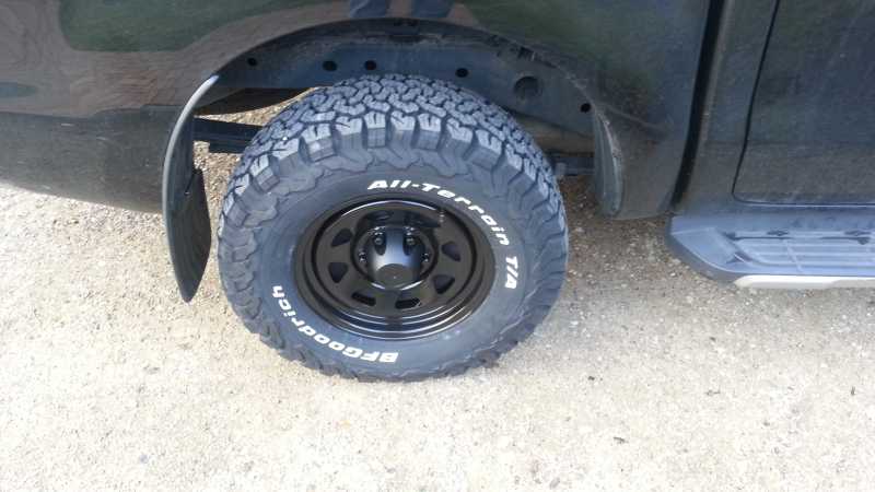

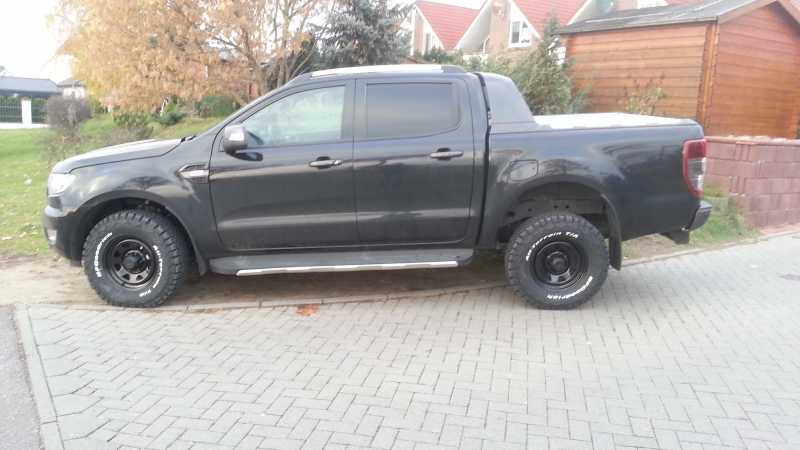

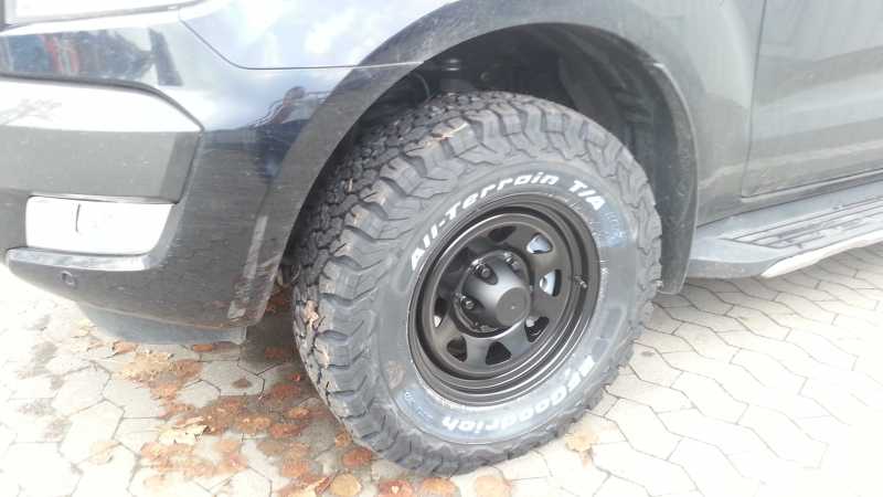

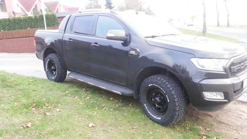

Waslange währt, wird gut. Die Dotz Dakar Dark in 7x16 ET 24 haben jetzt die KO2-Socken drauf. Das ganze in 265/70/16. Die Felge steht knappe 2 cm weiter nach außen und der KO2 trägt an den Flanken noch ein bißchen mehr auf, als die Serienpneus. Das Radhaus ist damit perfekt ausgefüllt und es braucht keine SPV mehr. Die Nabenabdeckungen waren im Lieferumfang der Felgen dabei, die schwarzen Radmuttern habe ich zugekauft. RKDS-Sensoren sind auch drin. Das ganze mit Schneeflockensymbol und natürlich ABE für den Ranger! Die ganze Nummer hat unter 1000 Euro gekostet. Von daher passts. Den Dotz-Aufkleber für die Nabenkappen hab ich abgelassen. Hier noch ein paar Fotos:

Hallo Maik
sieht gut aus und für unter 1000,- auch sehr Preiswert. :daumen:
11 Nov 2016 19:18 #1109 von Skyrat
Skyrat antwortete auf Felgen und Reifen Sammelthread
Hast den vorne tiefergelegt oder hinten höher ?
Sieht sehr Keilförmig aus ??

Coole Kombination, danke für die Pics. Werde mir den Felgensatz zum Sommer hin gönnen mit Cooper ST Maxx in 245/75 16.
