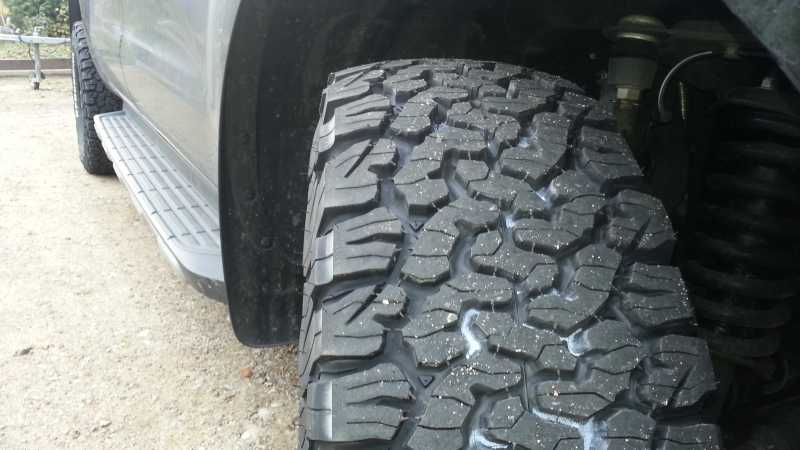

Die kleinstmögliche Felgengröße ist 16 Zoll. Ich habe jetzt noch ca. 3mm Platz zum Bremssattel.
@Sky: Am Fahrwerk wurde nichts verändert. Der Ranger steht auf dem Bild an der HA etwas verschränkt.

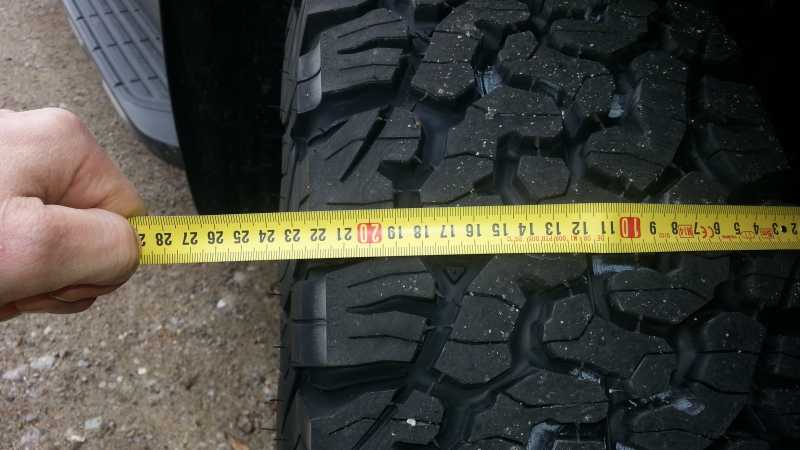

@Stefan: Aufgrund der Bauform des Reifens ist die reine Auflagefläche schmaler, als bei meinen serienmäßigen 265er Decken. Ich glaube, mit 245ern sieht das irgendwie dolle "schmalfüßig" aus. Ich kann das morgen gern mal messen.

Reicht die Traglast der Felge für den Ranger überhaupt aus? Warum nur 70er Querschnitt, wegen dem Spritverbrauch?

Die Traglast einer Felge liegt bei 1150 kg. Mit 70er Querschnitt erübrigt sich bei mir die Tachoangleichung, da das Rad exakt die gleiche Höhe hat, wie die Originalbereifung (265/60/18). Mein Tacho hat nur einen Vorlauf von 2 Prozent. Mit 75er Querschnitt hätte ich angleichen müssen. Da ich in der warmen Jahreszeit die originalen wieder aufstecken will, ist es so am problemlosesten.
Meine Wunschbereifung wäre 265/65/17 gewesen, aber diese Felge gibt es nicht in 17 Zoll mit Freigabe für den Ranger. Alle Dotz Dakar, bis auf die von mir jetzt gewählte Größe, haben eine Mittenbohrung von 110mm. Diese jedoch die 93,1, die der Ranger braucht. Die Felge ist NICHT radbolzenzentriert, also muss die Mittenzentierung passen!

Hier nochmal die Detailfotos bzgl. der angesprochenen Breite. Die eigentliche Aufstandsfläche ist mit 223 mm vergleichsweise schmal für einen 265er Reifen. Durch die in meinem Fall schmale Felge und die 70er Höhe des Reifens wölbt sich der Reifen allerdings an den Flanken noch nach außen. Das seitliche Profil trägt ebenfalls noch auf. An den breitesten Stellen der Reifenflanke ergibt sich dann eine absolute Breite von 260 mm.
