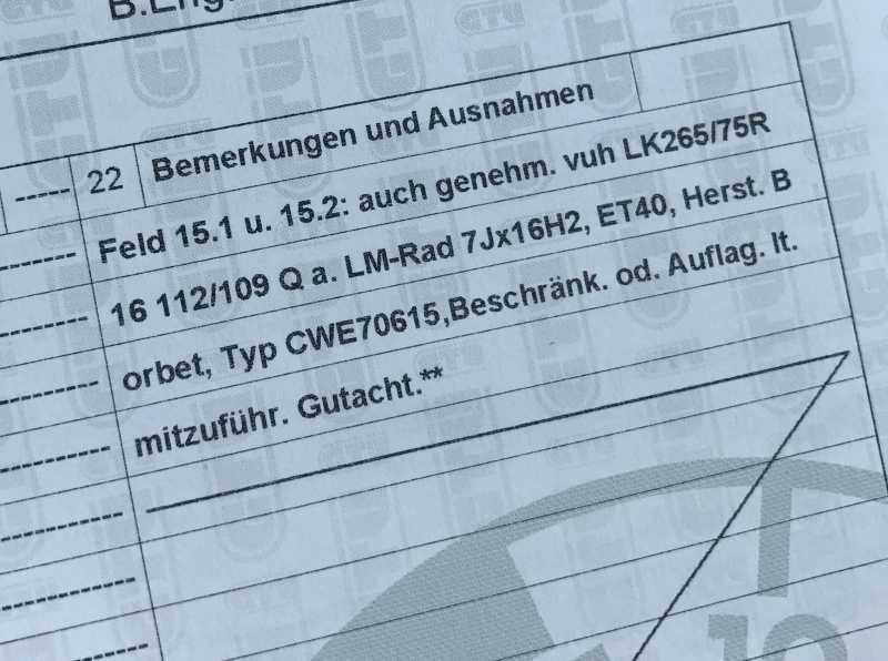

Ne Frage an die Profis hier:
Kann ich damit jetzt ohne 160kmh Aufkleber fahren und sogar auch nach Italien?

Hallo Matthias,
in den beiden Links wird es erklärt.
Beispiel
Bauartgeschwindigkeit 170 km/h, eingetragener Geschwindigkeitsindex H (210 km/h). Zwischen 16. Mai und 15. Oktober müsste der Reifen (egal, ob Sommer- oder Winterreifen) mindestens "H" entsprechen. Im der restlichen Zeit (Winter) dürfen Reifen, die als Winterreifen gekennzeichnet sind (MS, M+S, M&S, Schneeflocke) bis zur Untergrenze „Q“ (inklusive) aufgezogen werden, keinesfalls weniger!
www.adac.de/inf....aspx
www.oeamtc.at/l...09463
Gruß Helmut
Beispiel
Gruß Helmut

Oder kurz gesagt... Nein, in den Sommermonaten ist nix mit Italien mit Q.
Das mit dem Aufkleber kontrolliert ja eh niemand, aber eigentlich müsste er auch dran.

Die normale Rechtdlage ist mir wohl bekannt...
Aber!!!
Der Prüfer hat mir (fälschlich) nen Q Reifen eingetragen.
In meinem Schein steht jetzt halt der 265 75 16 in Q
Aber!!!

Ja und? Ein fälschlicher Eintrag in den Fahrzeugpapieren ändert doch nichts an der Rechtslage. Oder hast du dein Fahrzeug drosseln lassen und die reduzierte Höchstgeschwindigkeit in den Papieren eintragen lassen?

Du darfst die im Fahrzeugschein eingetragenen Reifen fahren- auch in Italien.

Genau das war eben auch mein Gedanke...
Ist im Grunde aber auch egal.
Ich fahre so oder so nicht nach Italien und dier 160kmh Aufkleber ist auch geklebt...
