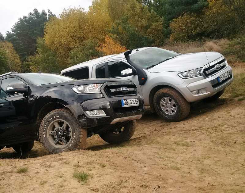

Ich hab hier auch noch ein Bild aus Karenz.
Und ja, die 285er sind optisch schon ein "must have" bei einer 50mm Fahrwerkserhöhung!
:cool_schild

@Mario
Danke für das Bild!
Dieses hattest schon mal zu einem Thema eingestellt. Als ich des damals sah wurde bei mir erst so richtig der "will-haben-Faktor" für die 285er geweckt.. :haben_will:
Denke die kommen auch zu 99% drauf.
Preislich macht es fast keinen Unterschied. Die 285er kosten gerade 10 Taler mehr als die 265er.
Interssant wäre noch der Mehrverbrauch...., aber a wurscht, wenn ich mit der Wohnkabine fahre läufts eh durch :-)

Hier mal 265/75 R16 mit 30mm Höherlegung
Bei 285 würde es definitiv schleifen!

Ui ja Matthias des schaut knapp aus :huh:
Kann es sein dass dein Reifen im Vergleich zum BF recht groß ausfällt??
Ich hatte ja schon die 265/65-18 auf den original WT Felgen montiert (ohne Fahrwerk) und da war reichlich Platz.
Da hätte ich gesagt des geht auch noch mit den 285er.
Vom Radius ist der 285/75-16 um 1,5cm größer wie der 265/65-18.
Jetzt ist eh noch das Fahrwerk verbaut. Ich hoffe des passt :anbeten:

Habe ja eine geringere ET (15)
Ggf liegt es auch daran.

Ransom schrieb: ...
Der Durchmesser vom 265er ist 82,4cm und der vom 285er 83,4. Was ja auf dem Papier nicht wirklich viel ist, aber vielleicht gehts genau wegen dem Zentimeter nicht....?
Klugscheissermodus an:
265/75-16 = 804mm
285/75-16 = 834mm
Klugscheissermodus aus :P

ja der 2er sollte da nicht stehen... die 0 gehört dahin.. 80,4
hab ja geschrieben Radius ist plus 1,5 cm
