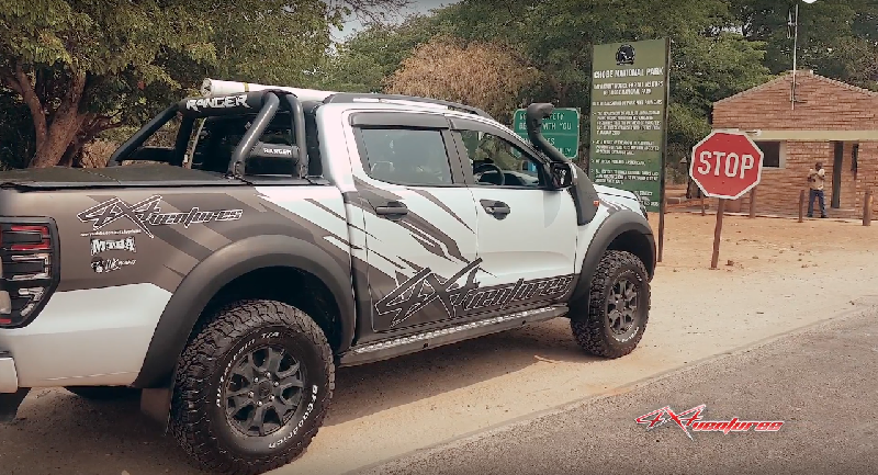

ich denke nach den Bildern zu urteilen würde auf der 7J auch noch ein 305er oder sogar ein 315er Reifen problemlos gehen...
Bei den BIldern von Ralf schaut es zumindest nicht so aus als ob die Felge für den Reifen sehr schmal ist.
Und wenn ich schaue was die Jeep Wrangler Fraktion alles auf die original 7,5Jx17 ziehen dann müsste der 285er mal ganz locker und sicher gehen.
