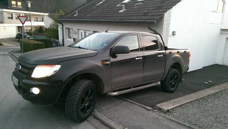

24 Mär 2014 11:09 - 24 Mär 2014 11:11 #296 von schmidti_XLT
schmidti_XLT antwortete auf Felgen und Reifen Sammelthread
hier ein Bild mit den Brock RC 14
Ohne Heu kann das beste Pferd nicht furzen!
Letzte Änderung: 24 Mär 2014 11:11 von schmidti_XLT.
  • PJ0709
  • 4x4 = 16
25 Mär 2014 09:04 #297 von PJ0709
PJ0709 antwortete auf Felgen und Reifen Sammelthread
schöner ranger und schöne felgen :daumen:
Robert
Fahrzeug:
Ford Ranger XLT DoKa 2012

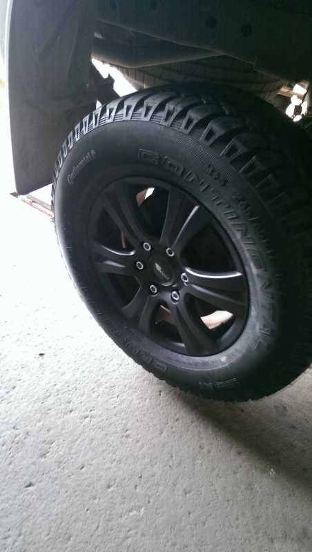

25 Mär 2014 10:11 #298 von ranger-hb
ranger-hb antwortete auf Felgen und Reifen Sammelthread
Moin - die Felgen habe ich auch im Winter.
Welche reifen sind das? Conti .. ?
Grüße,
Holger
  • MitSchuhbischHi
  • MitSchuhbischHis Avatar
25 Mär 2014 10:37 #299 von MitSchuhbischHi
MitSchuhbischHi antwortete auf Felgen und Reifen Sammelthread
Sehen nach Conti CrossContact AT aus, oder irre ich? :ka:
Gruß Immanuel
25 Mär 2014 11:56 #300 von schmidti_XLT
Mahlzeit,
ja sind die Conti CrossContact AT
Größe: 265/65-17
