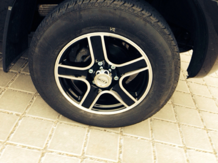

Die Felgen habe ich auch für die Winterreifen zugelegt, da gab es zumindest keine Lieferprobleme die die Stahlfelgen von Ford nach Aussage meines FFH gehabt hätten.
Und die sehen auch besser aus.

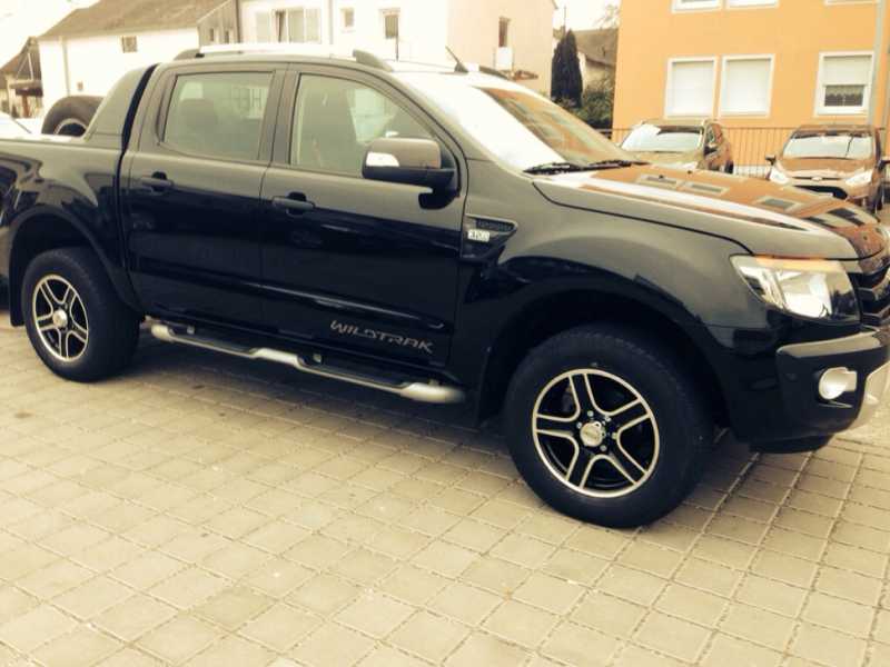

Ich habe jetzt die 18" Dotz Hamada drauf
Tûv eingetragen / leider um 50kg abgelastet
iHEF "on the line"
