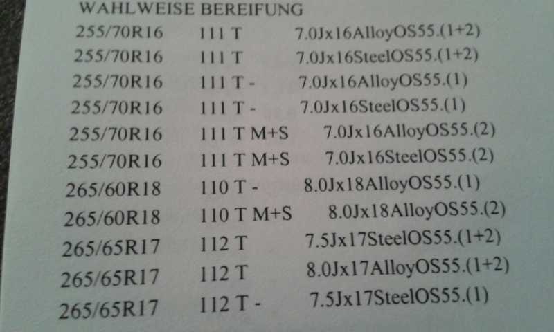

Der 265/75R16 ist im Umfang Identisch mit einem 265/70R17 was wie schon geschrieben wurde an einer Tachoüberprüfung meist nicht vorbei gehen wird.
Original von Ford gibt es maximal 8" breite Felgen

wie ist das mit der Tachoangleichung zu verstehen...
Möchte die 265/75R16 im Sommer Fahren und die Serien Bereifung (255/70 R 16 Reifen) im Winter, geht das oder habe ich dann immer wieder das Problem mit dem Tacho.

Moin Gerd,
das geht, wenn keine Angleichung vorgenommen wurde.
Bei mir zum Beispiel hat der Tacho mit 265 65 R17 (Original) und 265 70 R17 (jetzt montiert) OHNE Angleichung gepasst. Liegt also voll in den Toleranzen.
Mach die Reifen drauf und dann fahr zu einem Tachoprüfstand und lass es prüfen.
Das wird schon passen.
