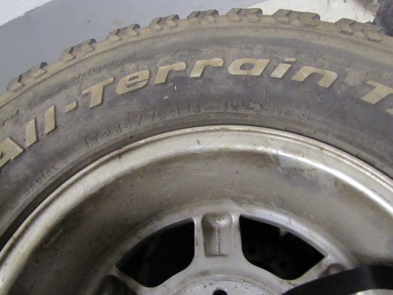

ja die neuen T/A KO2 sollen sie auch wieder haben.
Meine mittlerweile elf Jahre alten BFG T/A KO haben auch die Flocke. Bei späteren Produktionen gleicher Reifengröße war sie plötzlich nicht mehr drauf.
Schlecht zu erkennen, die Flocke ist nach "Terrain und vor dem T"
Soll jeder von der Flocke halten was er will!
