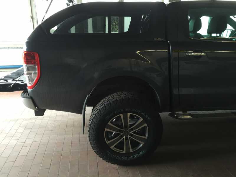

Hey Leute!
Brauche dringend eure Hilfe, habe Reifen zuhause liegen und hoffe sie ohne Umbau auf den Dicken zu montieren.
Reifen sind: Gabber AT 2 in 265/70 R17
Bitte um schnelle Antwort.
  • Iwan der Schreckliche
03 Mär 2016 14:40 #793 von Iwan der Schreckliche
Iwan der Schreckliche antwortete auf Felgen und Reifen Sammelthread
Is auch meine Größe - kein Umbau kein Nix

03 Mär 2016 14:46 - 03 Mär 2016 14:47 #796 von Hatschy89
Hatschy89 antwortete auf Felgen und Reifen Sammelthread
Das ist meine neue Kompination. Hoffe einigen hier gefallen sie so gut wie mir. ^^
Letzte Änderung: 03 Mär 2016 14:47 von Hatschy89.
03 Mär 2016 15:08 #797 von nnx.
nnx. antwortete auf Felgen und Reifen Sammelthread
Sieht gut aus. Aber sag mal kurz was zu deinem Hardtop. Gern auch per PN
Ford Ranger 2.2 Limited Doka Schalter in Royal Grau

Mach doch Bitte noch mal ein paar Angaben zu Felgenbreite, Einpresstiefe, Hersteller, und Traglast :daumenhoch:
