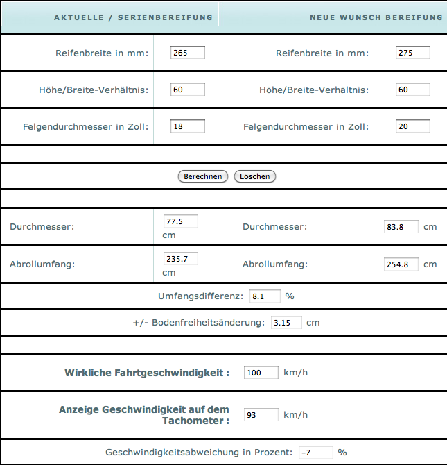

14 Feb 2013 00:57 - 14 Feb 2013 09:12 #85 von rain
rain antwortete auf Felgen und Reifen Sammelthread
Hallo Markus,
hatte zuerst starke Zweifel, dass das 20 Zoeller sind, aber der Reifenrechner hat gar nicht so einen wahnsinnig grossen Abrollumfang ausgespuckt, jedenfalls nicht so wie ich es beim ersten Lesen vermutet hatte
Daten stehen im Bild.
Danke fuer deine Infos
Joerg

14 Feb 2013 14:04 #86 von nepped
nepped antwortete auf Felgen und Reifen Sammelthread
Wollte eben meine Felgen/Reifenkombi (siehe
Bilder weiter hinten) eintragen lassen.
Radhausverbreiterungen sind nicht erforderlich aber eine
Tachoanpassung, da Abrollumfang größer 2%.
Elektronisch geht nicht mehr als bereits vom Werk
eingestellt lt. Diagnosegerät.
Jetzt haben wir ein Problem.
14 Feb 2013 14:33 #87 von U Corsu
U Corsu antwortete auf Felgen und Reifen Sammelthread
eilt Dein Tacho denn jetzt vor?
Wenn nicht dann ab zum ADAC oder Boschdienst und dort ein Tachoprüfprotokoll anfertigen lassen.
Stephan
14 Feb 2013 14:35 #88 von U Corsu
Ach ja, wie woanders ja auch schon geschrieben, es sind vier verschiedene Radumfänge in der Software drinn...
Stephan

14 Feb 2013 15:24 #89 von PJ0709
PJ0709 antwortete auf Felgen und Reifen Sammelthread
U Corsu schrieb: Ach ja, wie woanders ja auch schon geschrieben, es sind vier verschiedene Radumfänge in der Software drinn...
Stephan
da ute einen WT hat, sollte schon der aktuell größte umfang drin sein; das dürfte dann trotzdem noch ein nachlauf von 4% ergeben; aber der ranger hat eh einen vorlauf (bei mir ca. 7%; laut navi 100 km/h; tacho kurz über 90 km/h). es sollte also eigentlich kein problem sein. evtl. wird ein wie erwähnt ein gutachten fällig :/
Robert

15 Feb 2013 09:02 - 15 Feb 2013 09:04 #90 von nepped
Problem eben geklärt...auf Tachoanpassung wurde "nach nochmaliger Prüfung der Umstände" verzichtet.
...hab nochmal meinen Charme spielen lassen (zwinker)
