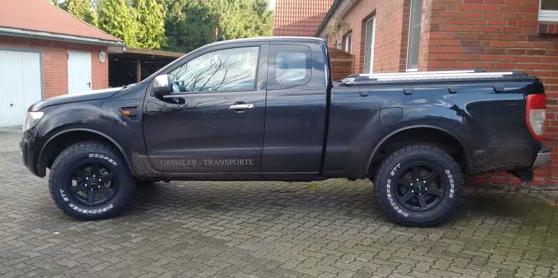

Hallo wollte umsteigen auf 17 Zoll und 265/70 hatte mir jetzt zuerst die Avventura von delta ausgesucht aber leider steht im Gutachten nur in Verbindung mit einer 40 mm höherlegung. Aber wie ich hier gelesen habe fahren ja einige 265/70R17 ohne höherlegung. Hat hier jemand eine alternativ Felge in schwarz matt mit Gutachten ohne Höherlegung?

Dotz, Hammada Dark, 8x17 ET35

Hey Falli, kannst ruhig die Avventura nehmen, es gibt auch das Gutachten vom Hersteller der Felge, in dem keine Höherlegung drinne steht

Falli schrieb: Also wenn ich das jetzt richtig gesehen habe bieten die auf der Seite keine 265 70 r17 an und das Gutachten ist das gleich da es von Delta ist.
Bei dem Gutachten ohne Höherlegung und Spurverbreiterung ist max. 265/65R17 aufgeführt.
Diese Felge hat ET 40 und geht ohne Probleme einzutragen.
Bei dem Vollgutachten mit Spurverbreiterung und Höherlegung geht u. A. auch 265/70R17.
Diese Felge hat ET 25!
Also zwei verschiedene Felgen!
