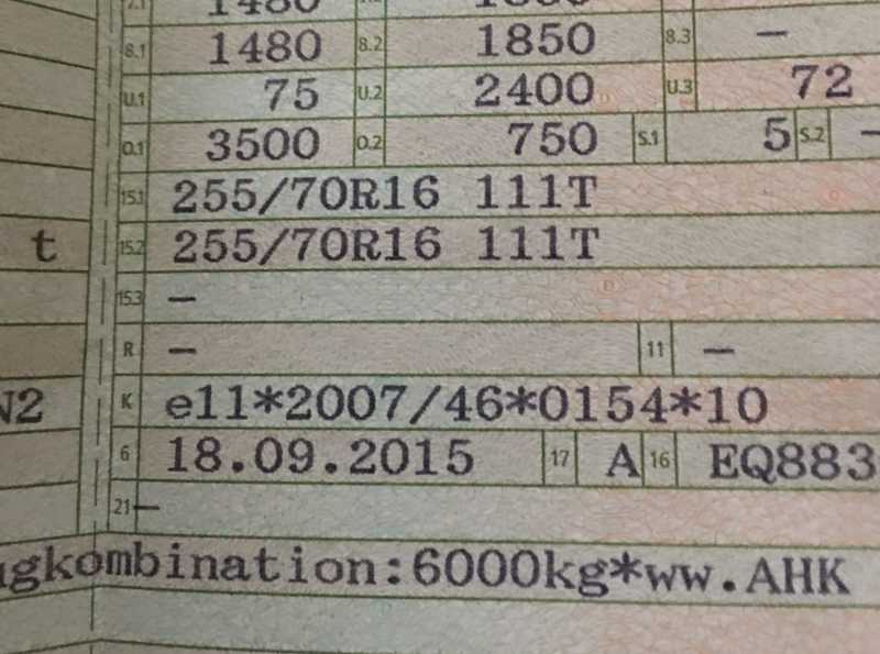

Kann ich eigentlich eine Felge mit ABE für den Ranger 2AB (bis 2015) auch auf den 2016er montieren und habe ich eine Chance, das eingetragen zu bekommen ?
Geändert hat sich doch da nichts oder ?
24 Mär 2016 14:19 #844 von xwo
xwo antwortete auf Felgen und Reifen Sammelthread
In der Regel beziehen sich die Gutachten auf die EG Typnummer, in der Zulassungsbescheinigung, ehemaliger Fahrzeugschein, müsste dies Buchstabe K sein. Wenn dort immernoch e11*2007/46*0154*xx steht, dann sollten die Gutachten die auf dieser Nummer beruhen noch gültig sein, z.B. das von Delta für die WP Felgen.
Henrik
X350d Power Edition
24 Mär 2016 14:53 #845 von modian
modian antwortete auf Felgen und Reifen Sammelthread
xwo schrieb: In der Regel beziehen sich die Gutachten auf die EG Typnummer, in der Zulassungsbescheinigung, ehemaliger Fahrzeugschein, müsste dies Buchstabe K sein. Wenn dort immernoch e11*2007/46*0154*xx steht, dann sollten die Gutachten die auf dieser Nummer beruhen noch gültig sein, z.B. das von Delta für die WP Felgen.
DANKE
@CIP kannst Du mal in den Fahrzeugschein reinschauen ?
24 Mär 2016 17:12 #846 von Cip
Cip antwortete auf Felgen und Reifen Sammelthread
Bitteschön ;)
24 Mär 2016 21:28 #847 von xwo
Sieht doch gut aus ;)
