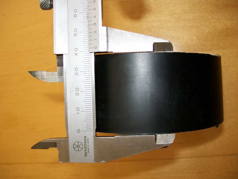

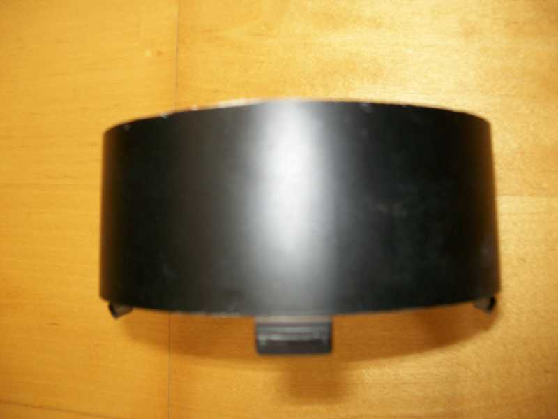

AmStaff schrieb: Habe ich mir fast gedacht :daumenhoch:
Könntest Du noch verraten wie Du die Kappen umgebaut/gekürzt hast :prost:
die Kappen habe ich mit der "geschlossenen" Seite auf eine Platte gestellt und mit dem Höhenreißer rundum eine Linie angerissen um mit der Eisensäge einen geraden Schnitt hinzubekommen. Nach dem abschneiden noch einen Bogen 400 Schmirgelpapier auf eine gerade Platte und die Kappe noch finishen. Man sollte nicht mehr als die 42mm + Sägeblattbreite absägen, da die Kappen nach oben konisch zulaufen und es dann einen zu großen Spalt zur Nabenbohrung der Felge gibt. Ich habe die Kappen dann mit Scheibenkleber(wahlweise Silikon oder ähnliches) festgeklebt.

Super, vielen Dank für die Anleitung und die Bilder :daumenhoch: :daumenhoch:

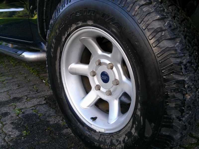

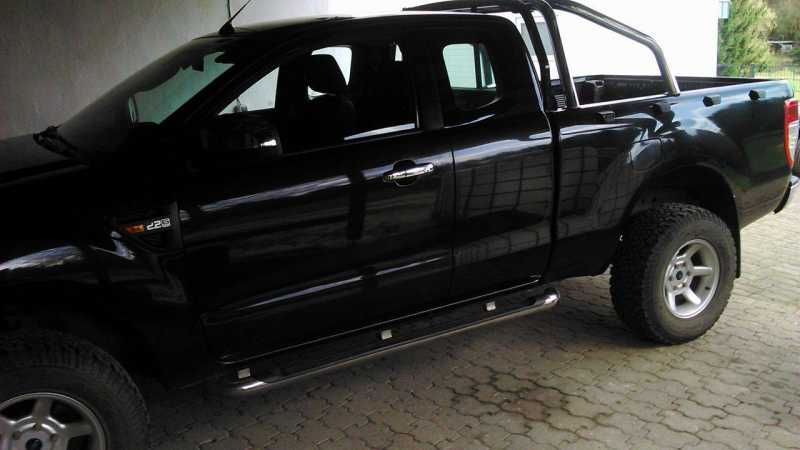

moin,
habe ja mal vor paar wochen hier geschrieben suche nach felgen und reifen und was ihr empfehlt usw aber habe inzwischen was gefunden und jetzt habe ich mal zeit das ergebnis kurz zu zeigen.
habe gutes angebot von felgen und reifen zusammen gefunden und direkt zugeschlagen.
felgen borbet cw in 8x16 et5 mit bf goodrich reien in der größe 255/70 R16.
vor ort habe ich eine felge probeweise drauf gesteckt aber ich vollidiot habe nicht gemerkt das die felge vorne an den bremssattel kommt. gekauft, nach hause gefahren und direkt drauf und dann sah ich es erst :bash:

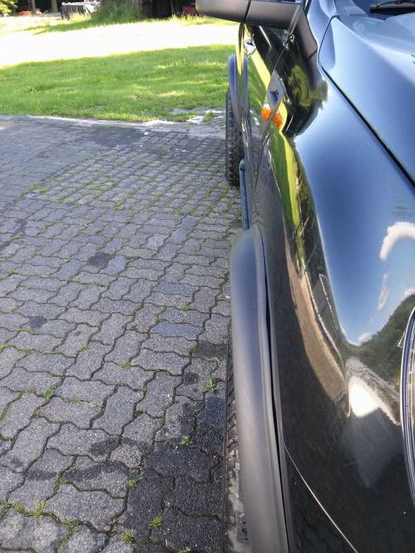

naja hab das ausgemessen und 1cm brauche ich das die felge gerade so drauf passt und um noch was luft zu haben habe 2cm spurverbreiterung vorne und 3cm hinten (die gab es beim kauf dazu)
und damit der reifen dann noch abgedeckt ist habe ich 5cm radlaufverbreiterung angebaut. für schönere war leider kein geld da (kommt aber noch)
die nabenkappen sind nicht die originalen
naja ihr wollt ja sicher bilder sehen und keinen blöden texte, von daher hier bitte

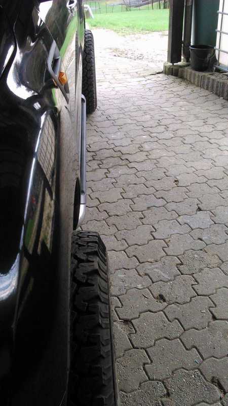

und so sah es aus ohne verbreiterungen
