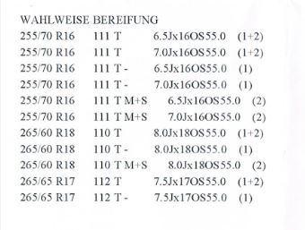

Habe einen 2013er DOKA, LTD, 2,2. Welche Rad-/Reifenkombinationen darf ich damit regulär fahren. Bloß die, die im Fahrzeugschein steht?

Du kannst natürlich auch andere drauf machen, so lange
die Reifengröße im Gutachten der Felge aufgelistet ist und
die Felge für dein Fahrzeug zugelassen ist.
Selbst wenn dies nicht der Fall ist, und du eine besondere
Größe draufmachen willst, ist das kein Problem,
solange Du ein TÜV-Gutachten machen lässt...
Im meinem Schein steht als Serienbereifung: 235/75 R15
Ich habe mir z.B. 16" Dotz Dakar mal gekauft.
Auf die Felge darf ich maximal 265/70 R16 draufmachen,
aber im Moment habe ich noch 245/70 R16 drauf.
Beide Reifengrößen sind in der Felgen-ABE aufgelistet, also kein Problem.
In Bezug zu deinem Ranger, vermute ich auch mal das Du 245/70 R16 ohne
weiteres aufziehen kannst, soweit Du die passende Felge hast...

Fox1 schrieb: Hallo Leute!
Ich habe da mal eine Frage an Euch Profis.
Beste Grüße
Du hast noch eine EG Zulassungsbescheinigung.Da stehen alle Kombis drinnen.
hab hier mal einen screenshot gemacht:
Gruß Winni
