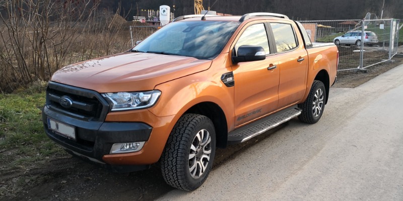

MegamanAT schrieb: Habe heute meine Matador bekommen und montieren lassen. Die ersten Eindrücke nach ca. 100km (Regen 2°) sind sehr positiv. Um einiges mehr Grip als die CrossContact LX bei Nässe. Heck ist viel ruhiger beim Beschleunigen auf nasser Fahrbahn. Bei Lautstärke und Fahrkomfort konnte ich keinen Unterschied feststellen.

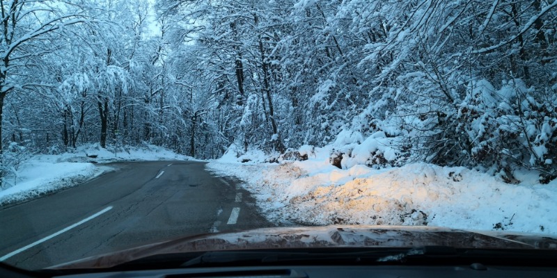

Update: ENDLICH hat es heute ordentlich geschneit! Zu viel, für die Räumdienste
Und ich bin wirklich mehr als zufrieden mit dem MP72. Kann da ehrlich gesagt keinen Unterschied zu Winterreifen ausmachen. Super Spurtreue und mit Allrad auch bergauf Grip ohne Ende. Hat richtig Spaß gemacht. Einzig das Anfahren am Berg mit reinem Hinterrad geht halt bauartbedingt nicht wirklich gut. Da müsste man wahrscheinlich 100 kg auf die Ladefläche aufladen. Aber sobald man auf 4H schaltet, geht es auch bergauf sofort vorwärts. Bergab verhielten sich die Reifen auch völlig unauffällig.

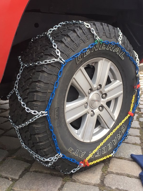

Bin gespannt, wie der sich im Schnee macht. Übers WE vor Weihnachten geht's nach Lech am Arlberg, schätze mal da werde ich es ausprobieren können. Falls nichts mehr geht, bzw. es angeordnet wird, hab ich auch die Schneeschuhe eingepackt und heute schon mal anprobiert. Bin froh es "trocken" geübt zu haben, als Flachländler hatte ich bisher keine Erfahrungen damit und der spärlich bebilderte Beipackzettel war keine allzu große Hilfe;-)

Schauen gut aus, die Grabber! Dem Matador sehr ähnlich. Fast wie Zwillinge
Habe noch ein paar Bilder von den Reifen angehängt. Vielleicht hilft es ja dem ein oder anderen bei der Entscheidung.
