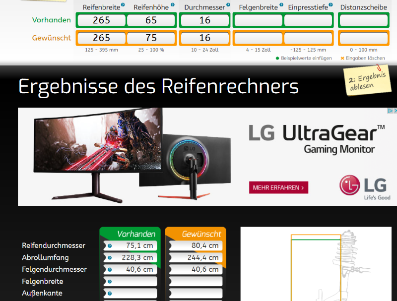

02 Aug 2019 13:53 #1714 von wildranger
wildranger antwortete auf Felgen und Reifen Sammelthread
Hallo mal wieder :)
265/75R16 auf DOTZ DAKAR felge geht anscheinend ohne Tachoangleichung, ist das richtig?!
Änderung Bodenfreiheit +1,4 cm
Abrollumfangsberechnung Differenz +3,6 %
Geschwindigkeitsabweichung -3,4 %
Nur Tacho-Prüf-Fahrt, keine Angleichung.
www.ford-ranger...lgen/
265 70 17
Änderung Bodenfreiheit +1,3 cm ( alle vergleiche mit serie, 265/65 R17)
Abrollumfangsberechnung Differenz +3,4 %
Geschwindigkeitsabweichung -3,3 %
Blöde Frage: Was ist der Unterschied 16"DOTZ-Set zur Originalfelge mit 265/70 R17 ? (Außer 1mm Bodenfreiheit)
Laut user monty reicht eine Tacho-Prüf-Fahrt, keine Angleichung.
285 70 17
Änderung Bodenfreiheit+2,7 cm
Abrollumfangsberechnung Differenz +7 %
Geschwindigkeitsabweichung -6,6 %
User reiskocher schreibt
"Fahre 285/70- 17 auf den originalen Limeted Felgen, sind auch eingetragen. Tachoangleichung natürlich erforderlich."
Ich weiss immernoch nicht wie ich es machen soll ;)
Viele Grüße

Also wenn der ohne weiteren Stress wie Tachoangleichung ,Eintragungen auf meine original limited felgen ( LM 8J x 17 mit 265/65 R 17 ) passt, würde ich ihn mir holen.
  • Ranger OD
11 Aug 2019 09:57 #1720 von Ranger OD
Ranger OD antwortete auf Felgen und Reifen Sammelthread
Das passt ohne Probleme, Du bleibst ja bei der Serienreifen Größe. :daumen:
