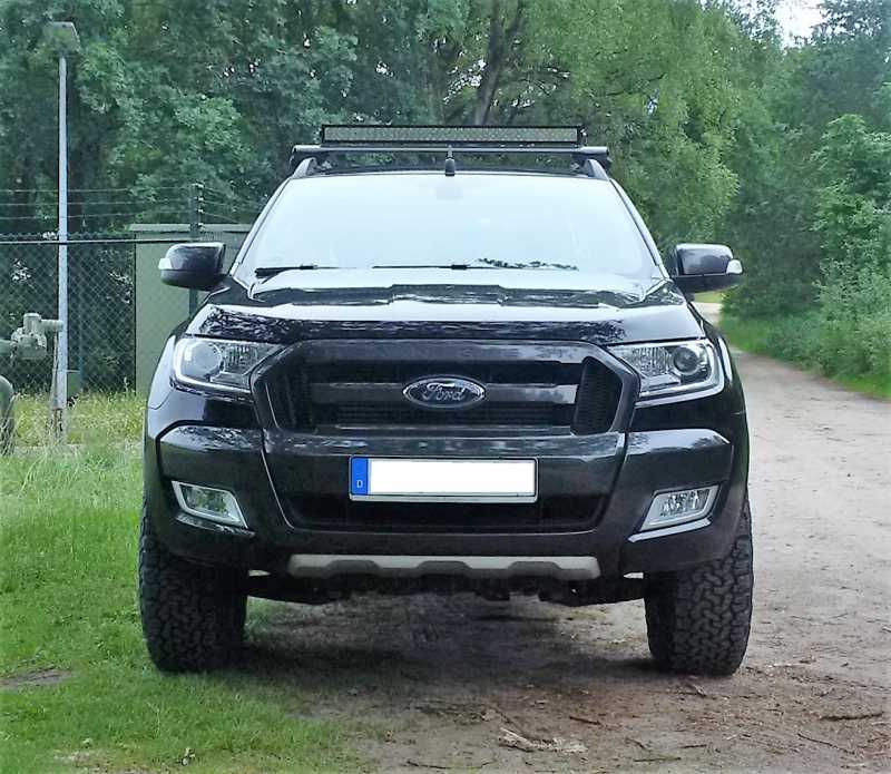

23 Feb 2018 16:17 - 23 Feb 2018 16:23 #1495
von monty
monty antwortete auf Felgen und Reifen Sammelthread
Hallo Mario,
es sollten schon 265/70 R17 werden.
Nur was mich bei ET25 stört ist die Verbereiterung die man braucht
Ich werde mal wenn ich Zeit hab beim TÜV fragen wegen ET40 und anderen Reifengrößen.
Mal schauen wo die Reise hingeht.
Claus
P.S. hab jetzt mal die Gutachten gelesen. Mit ET25 hat man viel mehr Reifenspielraum.
Jetzt hab ich aber noch hgelesen das die ET25 nur mit Spurverbreiterungen gehen. Hast du die auch drauf ?
Claus

23 Feb 2018 16:48 #1496

23 Feb 2018 16:49 #1497
von monty
Stimmt. ET25 sieht bei weitem besser aus
23 Feb 2018 16:52 #1498
Ranger OD antwortete auf Felgen und Reifen Sammelthread
Und wo Du nun schon das Fahrwerk drin hast, steht Dir laut Gutachten die Welt nach oben hin Offen.

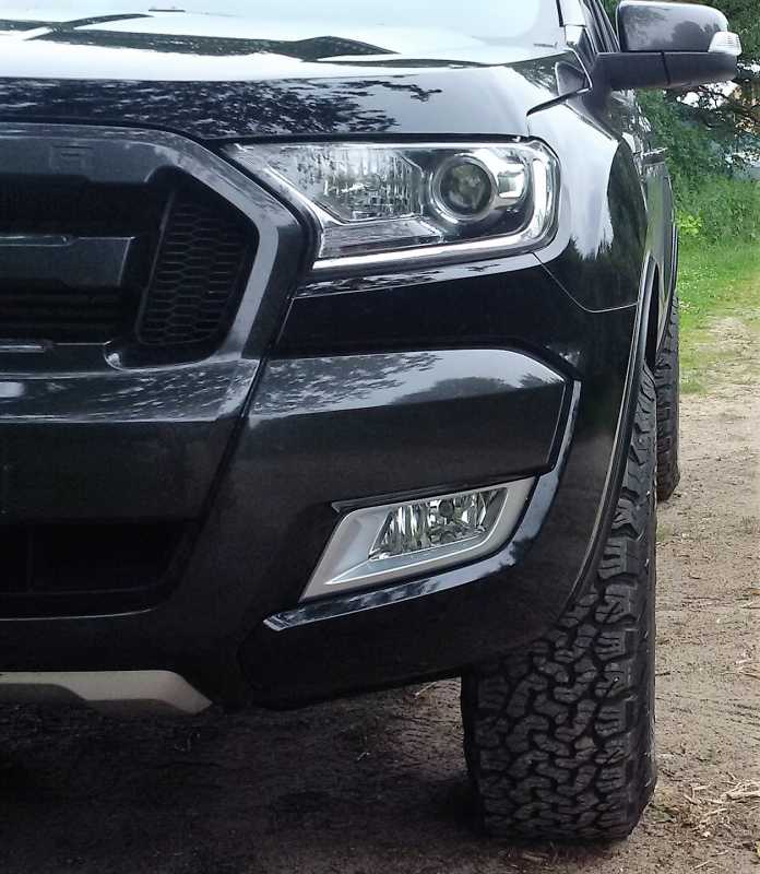

23 Feb 2018 17:05 #1499
von monty
Stimmt ja auch.
Nur was mich noch stört sind die Verbreiterungen. Wieviele cm hast du dran ? bzw. wieviele cm braucht man?
23 Feb 2018 18:25 #1500
