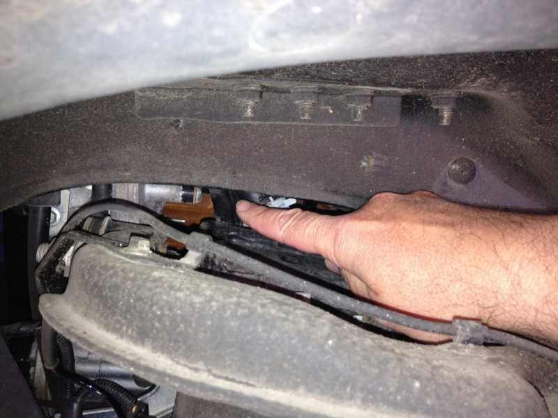

das Massekabel ist durch das linke Radhaus der VA zu sehen.
Es verläuft hinter dem Längsträger und ist am Achsträger befestigt.
Allerding löst sich das Kabel nicht, sondern der Kopf der Schraube reißt ab.
Gruß Wilfried
Gruß Wilfried

@Jens,
das Kabel reißt nicht ab sondern die Befestigungsschraube.
Die Schraube ist im Radhaus nicht sichtbar kann aber leicht ertastet werden und mit einem kurzen 10/11 Ringschlüssel (flach) nachgezogen werden.
Wilfried
Wilfried

@ alle,
warum die Schraube oder der Schraubenkopf abreißt kann ich nicht beantworten.
Prüft bitte einfach nach ob Euer Massekabel noch fest sitzt.
Siehe Foto oben im Beitrag!
Gruß Wilfried
Gruß Wilfried
