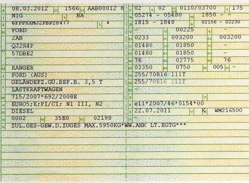

ey Lightus,
welchen Fahrzeutyp hast du, welchen Motor? genaues Baujahr, nicht etwa.
Umso genauer die Angaben umso höher ist die Warscheinlichkeit hier eine Aussage zu bekommen.
Wenn du den Motor abstellst, wie lange dauert es dann bis der Motor wieder Problemfrei zu starten ist?
Ich lese gerade nochmal über deinen Beitrag drüber, da schreibst du: "es werden keine fehler gespeichert oder angezeigt"
Ich traue mich zu sagen, daß wenn keine Motorkontrollampe leuchtet, die elektronik auch nicht auf´s Notprogramm schaltet.
Ich würde den Fehler eher in einer hakenden Mechanik am Turbolader oder so suchen.

Hallo OffRoad-Ranger,
danke für deine Antwort.
Im anhang habe ich die Daten vom Fahrzeugschein beigefügt...
Wenn ich den Motor abstelle und wieder anlasse merke ich keinen unterschied.
Wenn ich den Motor abkühlen lasse kann ich nach ca. 10 Min. wieder 5 Min. fahren. Wenn ich ihn über zwei Stunden abkühlen lasse kann ich eine ca. Stunde wieder fahren. Wenn ich ihn kalt starte habe ich ca. 2 Stunden. Als ob irgendetwas zu heiß wird. An warmen Tagen geht es schneller und an kalten dauert es länger. Wenn ich dann noch einen Anhänger (Pferdeanhänger ca. 2 t) angehängt habe geht es noch schneller, je nach Außentemperatur.
Im Leerlauf dreht er ohne Probleme hoch. Wenn ich dann allerdings losfahre kann ich ab dem zweiten Gang das Gaspedal voll durchtreten und ich komme nicht über 3000 Umdrehungen und vllt. 30 kmh.
Ab und zu rukelt er auch bei eine bestimmten geschwindigkeit.
Danke für deine Hilfe
Gruß Lightus

Servus Lightus,
ich hab deinen Beitrag zu den Rangern ab BJ 12 verschoben, ich denke hier lesen mehr 2AB-Fahrer.
