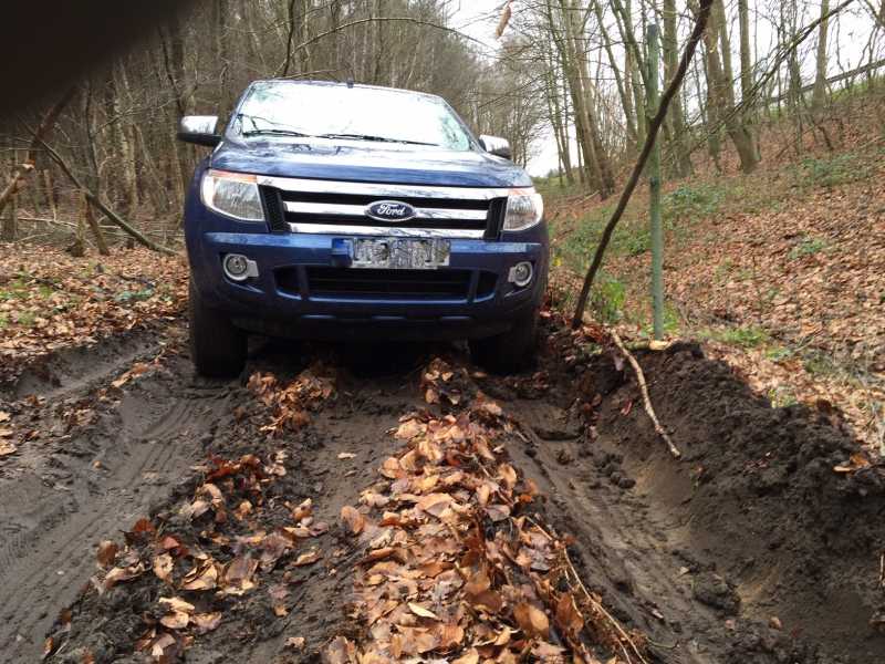

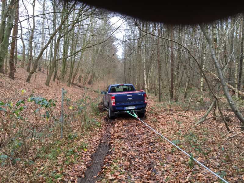

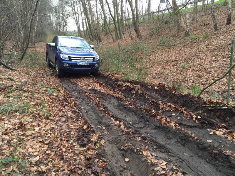

Thorvald antwortete auf Was können Geländereifen?
hier mal Bilder wo ich mit den Seriendingern festsaß.
Reichten dafür AT oder doch lieber MT
Grüße aus dem Norden

Dass der Ranger dort nicht weiter kam, kann ich mir kaum vorstellen. Dann muss der ja wohl reine Straßenreifen haben.
Das sollte auch mit einfachen AT problemlos fahrbar sein, bessere wie BFG AT, Grabber usw rollen einfach drüber weg. Man erkennt ja sogar noch die Profilspuren, da müsste doch ausreichend Traktion sein! Da ist ja weder Überschwemmung noch tiefer Matsch.
Hast du es im 4x4 versucht, eventuell auch in der Untersetzung, allerdings im 3. Gang, damit du nicht zu viel Drehmoment aufbaust, das die Reifen zum Durchdrehen bringt?
Vor allem das dritte Bild irritiert mich. Die linke Spur mag stellenweise etwas schlüpfrig sein, aber rechts ist nicht mal eine Spurrille sichtbar, die auf durchdrehende Reifen deutet.
Ich dachte, der neue Ranger bremst selbstständig die durchdrehenden Räder ab, wenn eines die Traktion verliert?

Wenn ich die Bilder so sehe, würde ich Dir zunächst erst einmal ein Off Road Fahrtraining empfehlen, bevor Du Dir Reifen mit gröberen Profil drauf ziehst und noch mehr Flurschaden anrichtest.
Ranger OD antwortete auf Was können Geländereifen?
Thorvald schrieb: Reichten dafür AT oder doch lieber MT

Das es an meinen Fähigkeiten liegt ist durchaus möglich.
Die Profilierung kann man erkennen weil es nach dem rückwärts rausziehen ist.
Ich hatte versucht sehr langsam im 1. Gang der Untersetzung zu fahren um möglichst viel Kontrolle zu haben. Will ja nichts kaputt fahren. Links ist ein Graben gewesen. Und das Auto ist nach links abgesackt und dann immer weiter rübergetrieben, dann hab ich ihn lieber rausgezogen.
In der Untersetzung schaltet der Ranger leider die Helferlein ab, dass kann natürlich auch dazu geführt haben das ich mich nicht mehr befreien konnte.
Und mit Schwung fahren kann ich mir auf engen Wegen noch nicht so gut vorstellen.
Außerdem war der Weg noch sehr lang und der Schwung hätte sich definitiv aufgebraucht.
Und ja, ein Fahrtraining ist schon geplant
