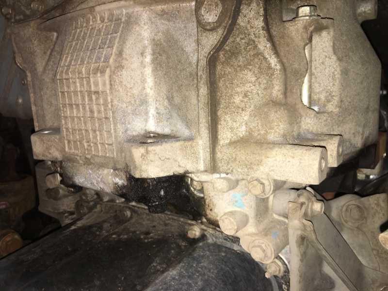

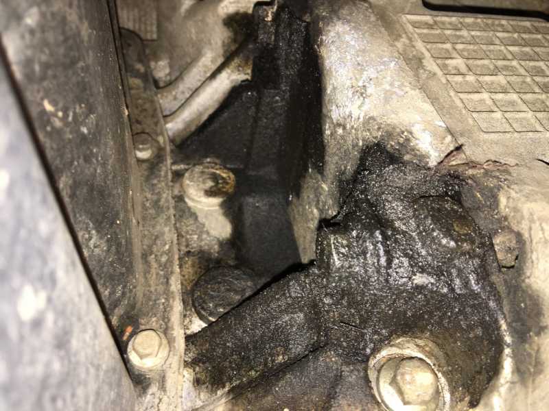

So, mal Fotos gemacht. Zwischen Ölwanne und Automatikgetriebe sieht es so aus:
Damit wir wissen wo wir sind
Ein bischen näher
Ganz nah
Sollte dann wohl die betroffene Stelle sein oder?

23 Mai 2017 13:50 #267 von linuxstevie
linuxstevie antwortete auf Simmering Kurbelwelle undicht
Hallo XWO,
leider ja das ist genau die Stelle. Also auf zum FFH und machen lassen.
Dann die Hoffnung haben das es dann nicht wiederkommt.
Viel Glück !!!
Ach so nur mal was zum Nachdenken Ford Vorschrift ist beim Ausbau des Automatik Getriebes das Öl abzulassen. Des weiteren geht bei der Trennung Ölkühler ein O-Ring kaputt.
O-Ring nicht einzel bei Ford erhältlich nur als Ölkühler Komplett Teil.
Cool oder
linuxstevie
