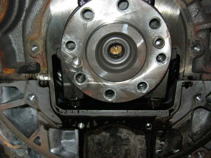

mein Ranger hat es jetzt auch erwischt mit der Leckage vom Halteblech Kurbelwellendichtring, die bei Ford bekommen das ja nicht mal bei einem Tauschmotor hin das er nicht anfängt zu lecken.
Der erste Motor kam ja schon bei Ca 300 km rein und die Tauchmaschine leckt jetzt nach 5600 km. Das ist ganz schwach für so ein Weltkonzern.

Diese Undichtigkeit ist schon sehr ärgerlich für beide sowohl den der betroffen ist und aber auch der Ford Händler der es reparieren muss.
Wie schon öfters beschrieben ist wenn der FFH sich an seine Werkstatt Vorschriften hält beim Ausbau des Automatik Getriebes das Öl abzulassen.
Trennt man dann noch Getriebe und ölkühler gehen hierbei gerne die Dichtungen kaputt wäre ja nicht schlimm sind nur O Ringe wenn es die dann als Ersatzteil geben würde.
Somit muss ein komplett neuer Öhlkühler bestellt werden kosten da. 300€
Ich weiß es kommt nun der Einwand mein Händler hat das anders gemacht.
Ja natürlich geht es auch anders dies entspricht aber nicht den Ford Vorgaben.
Ihr seht also nicht nur wir als die Betroffenen sind sauer auch die Händler die es reparieren müssen aber dafür schlecht von Ford bezahlt werden.
Ärgerlich ist nur das man es verhindern könnte wenn man es den wollte in der Produktion .

So ganz verstanden habe ich das immer noch nicht.
Normalerweise dichtet ein Simmerring doch ab, sprich in diesem Fall die Welle.
Undicht wird das Halteblech des selben? Wen das Halteblech da auch was abdichten muss, (zum Ölkühler?) und das nach z.T. 5000km schon undicht wird ist das doch eine Fehlkonstruktion!

Das Halteblech dichtet das Loch zur Ölwanne unter der Kurbelwelle ab, und ja das ist ne "Konstruktionsmeisterleistung"
Unter der Kurbelwelle kann man in die Ölwanne sehen.

Also besseres Dichtmittel? Und wenn der sche... nicht dicht ist, was ist mit den 800mm Wattiefe? Kann man dann ja auch vergessen...

Nicht besseres Dichtmittel sondern überhaupt Dichtmittel das fehlt nämlich bei den betroffenen Fahrzeugen.
Es ist insoweit ärgerlich da es während ders Zusammenbaus des Motors angebracht werden müsste und hierzu sehr geringer Aufwand betrieben werden müsste.
Wie schon erwähnt ist die Reparatur viel aufwendiger.
