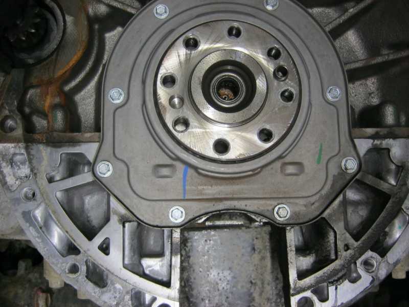

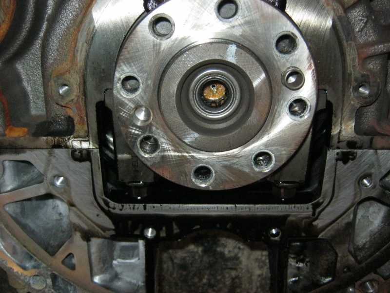

11 Feb 2018 21:31 - 11 Feb 2018 21:35 #334 von p.rauch
p.rauch antwortete auf Simmering Kurbelwelle undicht
Außerdem wird hier ja der Simmerring nicht undicht (was bei zuviel Öl durchaus passieren kann) sondern das Halteblech in das der Simmerring eingebaut ist.
Die Dichtung des Bleches gegen den Motorblock ist wohl einfach falsch konstruiert, es ist eine Gummidichtlippe die, nach der Montageanleitung für den Ersatz durch eine zusätzliche Dichtungsmittelraupe unterstützt wird.
Undichtes Halteblech

Das Loch im Motorblock das durch das Blech abgedichtet wird

17 Feb 2018 19:15 #340 von p.rauch
Das Halteblech dichtet gegen druckloses Öl ab und muß, bei richtig konstruierter Dichtung, auch dichthalten wenn, wie bei Dir 1,5 Liter zuviel drinnen sind.
Bei meinem war nie zuviel Öl drin und das Ding wurde auch undicht, wie bei vielen anderen auch.
