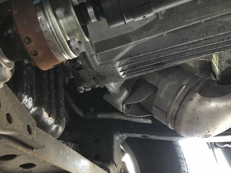

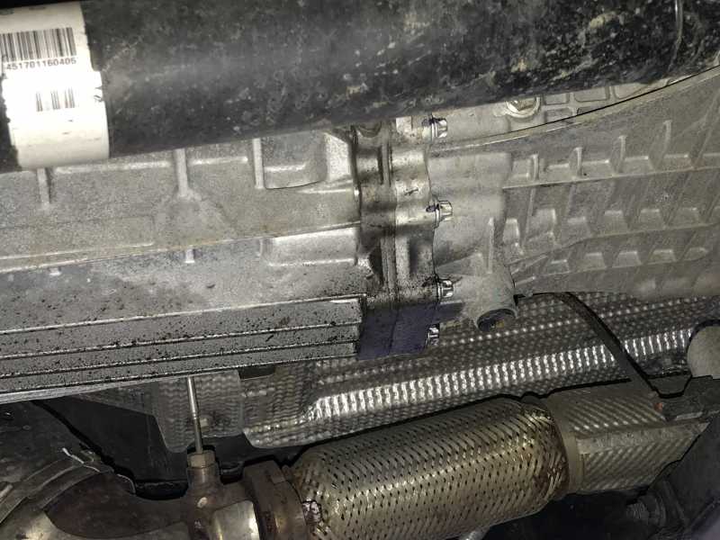

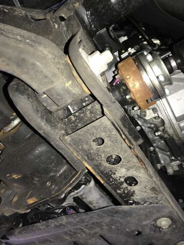

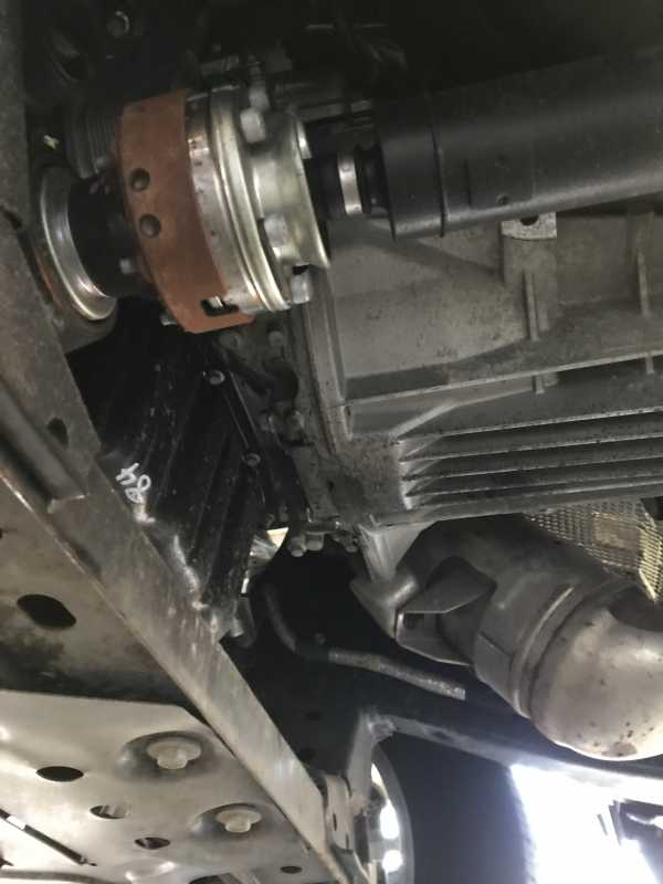

Guten Morgen,
ich fürchte bei mir ist es nicht anders? Ich lade mal ein paar Fotos hoch, da ich selber null Ahnung habe. Vielen Dank schon mal :)
Zum Thema Rost hat meiner anscheinend auch die ersten "Entzündungen" am Achsträger :(
besten Grüße
Robert

Zum Rost:
Unterboden einmal ordentlich mit HDR reinigen, alles trocknen lassen und dann insbesondere alle „schwarzen massiven Stahlteile“ mit Unterbodenwachs einsprühen.
Das wäre die Mindestanforderung um erstmal gegen Sichtbaren Rost vorzugehen.
