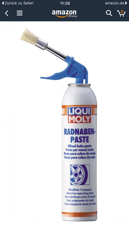

Wie schütze ich nun die Trommeln vorm hemmungslosen rosten unter der Spurplatte?
Kann ich die Rückseite der Spurplatte hiermit einpinseln, oder sollte man damit auch nur den Konusring einpinseln?

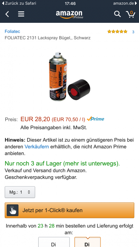

Ich würde dann zu folgendem 2k Sorühlack greifen. Wird in der Dose gemischt!!!

Also mir ist es egal wie Du Dein Geld verbrennst Matthias, von dem Foliatec Zeug halte ich persönlich nichts, aber Du kannst es gerne probieren.
Trommeln richtig entrosten (zB Zopfbürste) dann natürlich entfetten und ablüften lassen, abdecken, abkleben, Lackieren, und das so oft bist Du mit dem Ergebnis zu frieden bist,
Die Kontaktfläche kannst auch zwei mal machen, die Farbstärke aus der Dose ist ja im Mü Bereich.
17 Apr 2016 19:06 #9 von Cip
Habe ausgiebig gegoogelt und nur positive Kritiken zu dem Foliatec Lack gelesen.
Auch etliche Erfahrungen die berichteten, dass nach drei oder mehr Jahren der Lack noch top war...
Daher gebe ich gerne ein paar Euro mehr aus.
Bei dem was sonst so alles fürs Fahrzeug kostet sind 10-15€ extra ja eher Peanuts.

Und auf keinen Fall, wie in Deinem ersten Beitrag angefragt, die Anpressflächen der Spurplatten oder Felgen mit irgendwelchen Fetten behandeln.
Die Übertragung der Beschleunigungs und Verzögerungskräfte zwischen Radnabe und Rad erfolgen über die sogenannten Adhäsionskräfte (also Reibungskräfte oder Haftreibung) übertragen, die durch den Anpressdruck entstehen und nicht durch die Radbolzen.
Desshalb sind diese Auflageflächen auch meist unlackiert und ich würde das auch so belassen.
Bei zu geriner Haftreibung werden die Radbolzen einer Scherkraft ausgesetzt für die sie nicht ausgelegt sind.
Der Rost an der Bremstrommel ist ja nur ein optisches Problem, durchrosten wird die in einem Autoleben nicht.
