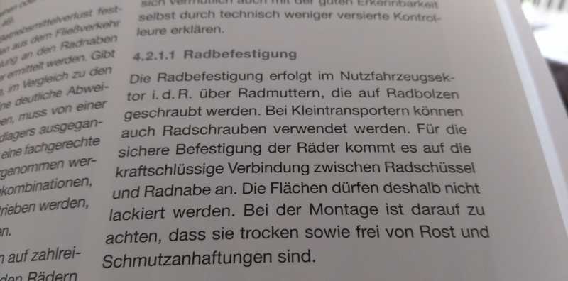

Cip schrieb:
Die Anpressfläche soll ja grundsätzlich nicht lackiert werden!!!
1x dünn sind die Trommeln ja schon seitens Ford lackiert, aber auch dabei wurde die Anpressfläche ausgespart!!!
Hallo Matthias,
ist mir klar, das will niemand lesen aber du hast vollkommen recht!
Gruß Wilfried
Ranger WT 3.2 / 2012
Ranger WT X 2.0 / 2024
Jetzt stehe ich wieder am Anfang
Dann doch lieber nur mit der Liqui Moly Paste die Rückseite der Spurplatte bestreichen?

Das kommt aufs gleiche raus wie wenn Du die Bremstrommel bestreichst.

der Peter hat es ja mal wieder hervorragend erklärt.
Du kannst ja die Anpressfläche reinigen dann die Platten montieren anschließend alles abkleben und den Rest der Trommel lackieren.

Ich meine wir reden hier nicht von 6 Schichten Lack plus 14 Schichten Klarlack.
Für mein Verständnis sind bei einer ebenen glatten Oberfläche 140 Nm eben auch 140 Nm, wenn die Auflagefläche die Jahre über vor sich Hingammelt wird es ja denke ich nicht besser mit der Formschlüssigen, glatten Oberfläche

Wie ich schon schrieb, sind die Trimmeln bereits dünn schwarz lackiert. Aber auch Ford hat die Anpressfläche extra unlackiert gelassen!!!
Es wäre ja deutlich einfacher gewesen, die kompletten Trommeln zu lackieren, statt die Anpressfläche extra unlackiert zu lassen...
