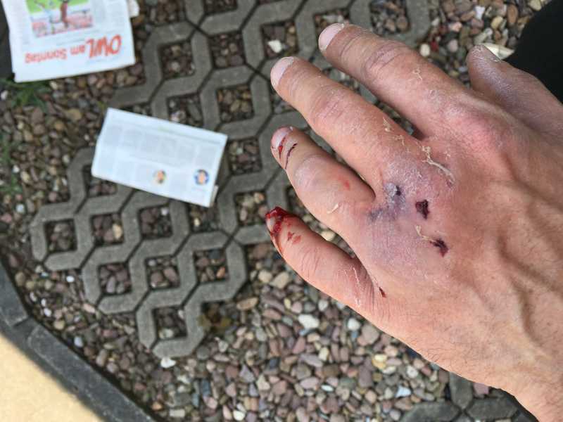

Mir ist mein Ranger gestern vom Wagenheber (unterm Diff) gerutscht und mit der Bremstrommel auf der linken Hand gelandet :cry:
Also erstmal ab ins Krankenhaus...
Ergebnis: 5 Brüche in 3 Fingern und Hand :cry:

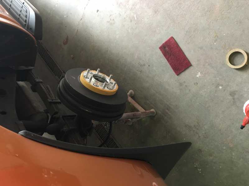

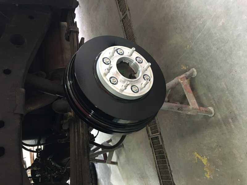

Heute Mittag zu einem Bekannten in die Halle gefahren und Ranger auf Böcke gestellt.

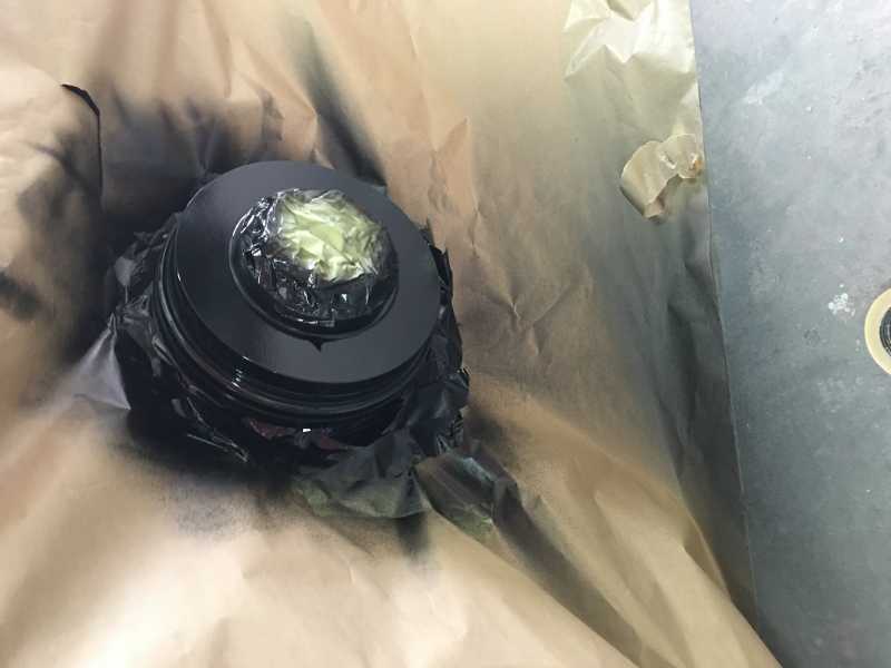

Räder runter gemacht, nochmal geschliffen und gereinigt, abgeklebt und lackiert...
Fertig!!!
