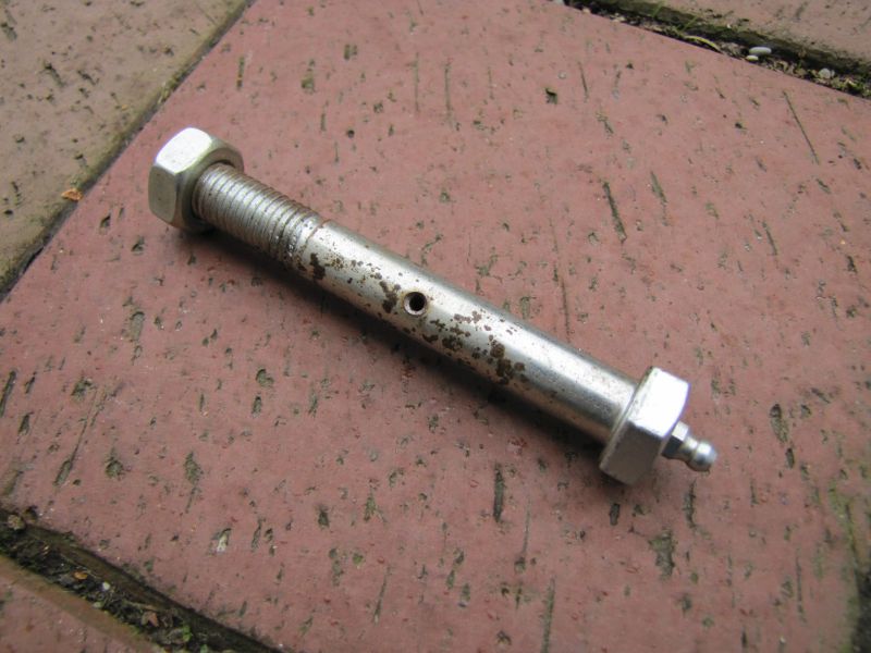

das einzige was ich bei den Blattfedern schmiere sind die Schäkel und die vordere Schraube, die habe ich durch abschmierbare Schrauben mit Schmiernippel ausgetauscht. Dadurch verschleißen die Gummi- oder Polybuchsen bei weitem weniger.

Wie geschrieben, nix Pflege, außer Bolzen schmieren. Und damit es vorn auch geschmeidig bleibt, bekommen die Buchsen auch ihr Fett weg... :daumen:

Gut geschmiert gehen die dann wenigstens leicht raus, wenn sie an der durchbohrten Stelle abgeschert sind. :woohoo:

Och, weisst du, die haben bis in die Mongolei und zurück gehalten. Das waren mal eben 32000km. Das Wenigste davon glatter Asphalt.
Wenn, dann solln se doch brechen... ;)
PS: die hinteren Bolzen halten schon 160.000km. Und verflucht, die Axialbohrung ist dort auch vorhanden... :whistle:

Na ja, wird wohl kein 5er Loch sein :prost:

Hej Stefan,
da wirst du wohl bald einen Bruch erleiden, bei soviel Materialreduktion. :ironie:
Ich habe meine Schrauben auch so gemacht wie du, nur andersrum, der Schmiernippel!
Allerdings ohne perfekte Fräsung :cry:
