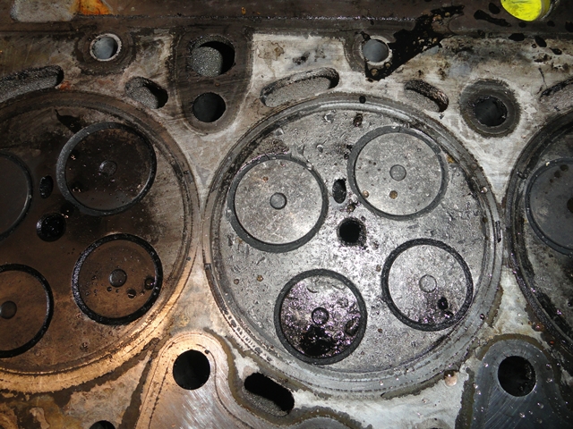

Hier könnt Ihr mal sehen, wie Euer Ranger von innen NICHT aussehen soll...
Aussage FFH: Die Metallteile stammen vom Kolben und haben dann zu den Beschädigungen an Zylinderkopf, Einspritzdüsen, Turbo usw. geführt. Der Turbo sieht äußerlich gut aus, sitzt aber durch die Metallspäne fest.
Die tatsächliche Ursache kann nur vermutet werden. Die gleiche Problematik wie bei den Transitmodellen (Einspritzdruck) liegt nahe.
Warte noch auf die Reaktion von Ford.

Die "Metallteile" sind die Reste der Kolbenringe. Hat sich der Schaden nicht angedeutet (Geräusche, Leistungsverlust)?
Gruss, Ralf
Letzte Änderung: 12 Jul 2016 19:38 von rswipp.

Für mich sieht das aus als ob die Metallteile von einem beschädigten Injektor kommen.
Denn solch große Teile von den Kolberingen kommen im Leben nicht da hoch.
Es sei denn der Kolben ist von unten beschädigt.
Auch die augenscheinlich wenigen Kratzer an den Hubwänden sind mir für durchgedrunge Kolbenringe zu wenig.

das sind eindeutig erkennbar die Reste der Kolbenringe. Habe schon etliche Motorschäden mit gebrochenen Kolbenringen gesehen, ohne daß die Laufbahn ersichtliche Schäden aufwies. Der Kolben ist, gerade bei Betriebstemperatur, wesentlich weicher als die Zylinderwand.
Gruss, Ralf
