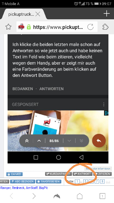

Sorry lieber Mod,
Ich klicke die beiden letzten male schon auf Antworten so wie jetzt auch und habe keinen Text im Feld wie beim zitieren, vielleicht wegen dem Handy, aber er zeigt mir auch eine Farbveränderung an beim klicken auf den Antwort Button.

Bei mir sieht's so aus und auf den Button klicke ich beim Antworten, wenn ich jetzt wieder zitiert habe dann liegt's am Handy, werde mal mit dem Laptop dann antworten bevor ich gesperrt werde

Wenn Antworten bei Dir immer ein Zitat einfügt, dann versuchs mal ganz unten links über "Thema beantworten"
