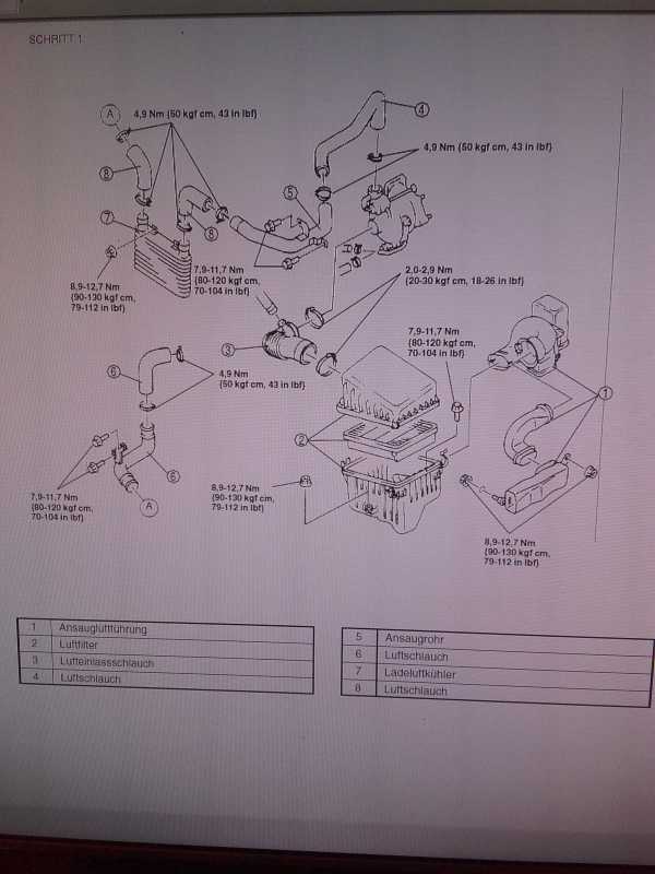

linuxstevie schrieb: Hallo Ranger68,
ich möchte ja nicht überheblich sein aber denk bitte nochmal nach !!
Ein Ladeluftkühler hat einen Eingang heiße Luft aus dem Turbo und einen Ausgang kalte Luft in den Turbo
Oder ?! :bahnhof:
Also hast du einen leichten Denkfehler. Die heiße Luft kann auf Grund der Physik mehr Wasser speichern was im Ladeluftkühler kondensiert.
Beim Abstellen des Fahrzeuges kommt es dazu das dieses im Ladeluftsystem friert.
Wenn du nun wieder den Motor startest wird das Eis im Luftstrom mitgerissen und landet in den Turbinen Schaufeln was zu Beschädigungen führt.
Dieses passiert meistens Kurzstrecken Fahrer.
Hoffe du hast nun die Funktionsweise ein wenig verstanden dies war hier nur mal die Kurzform.
linuxstevie
Also... :woohoo:
Ihr scheint hier alle ein gefährliches Halbwissen zu haben...
Selbst mein Junior, der im zweiten Lehrjahr als LaMa ist musste fürchterlich lachen... :cheer:
Der Turbolader bekommt seine Luft vom Luftfilter.
Die verdichtete heiße Luft wird im Ladelutkühler gekühlt.
Von ca. 200°C auf ca. 60°C.
Warum? .... um den Füllungsgrad des Motors zu verbessern, die thermische und mechanische Belastung des Motors zu verringern sowie die Stickoxid- und Partickel-Emissionen zu senken.
Diese abgekühlte Luft gelangt dann in den Brennraum.....
Ergo... nichts mit kalter Luft aus dem Kühler zum Turbo :cry:
Solltet eure Autos mal anschauen....
Und... das war meine Kurzform für`s Verständnis :whistle:
Gruß Claus

28 Mär 2017 21:11 #133 von MK2304
MK2304 antwortete auf Turbolader hinüber
Da hat der Claus aber mal sowas von Recht!
Allerdings ....
Zwischen Luftfilter und Turbo, also auf der Saugseite, gibts noch einen ganz bösen Zustrom.
Die Motorentlüftung ...
28 Mär 2017 21:23 #134 von Ranger68
Ranger68 antwortete auf Turbolader hinüber
Ja...
Das wäre eine Erklärung...
Aber... so viel Kondenswasser aus dem Kurbelgehäuse... Und das soll dann auch noch gefrieren....
Wobei... bei anderen Herstellern friert die Kurbelgehäuseentlüftung zu und es sterben ganze Motoren...
