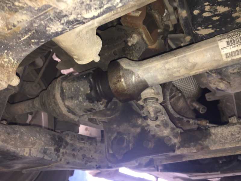

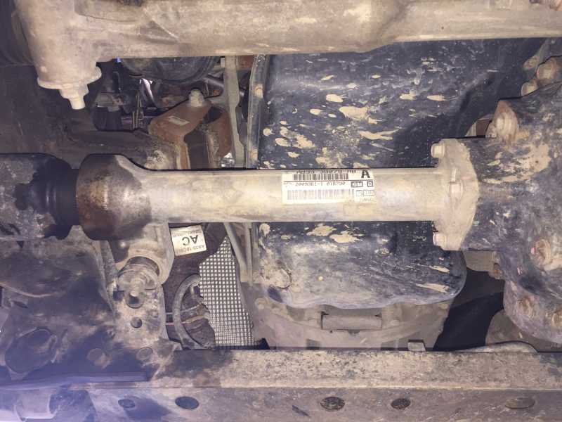

Hallo zusammen ,
bin gerade in Marokko und musste feststellen das am vorderen Antrieb auf der rechten Seite des Differentials Öl Austritt. Ca. 1 Tropfen pro Stunde.
Es handelt sich um den Simmering der am verlängerten rechten Ausgangs des Differential sitzt.
Daran angeschlossen ist dann die Rechte Antriwbswelle.
Meine Fragen:
1.Ist das ein geschlossenes Ölsystem , oder wird es evtl. vom Motoröl mit versorgt? ( Hab da eine Leitung am oberen Teil des Diff entdeckt)
2. Wie kann ich den Ölstand des vorderen Diff. messen und evtl. Öl nachfüllen?
Vielen Dank für die Hilfe
Meine Fragen:

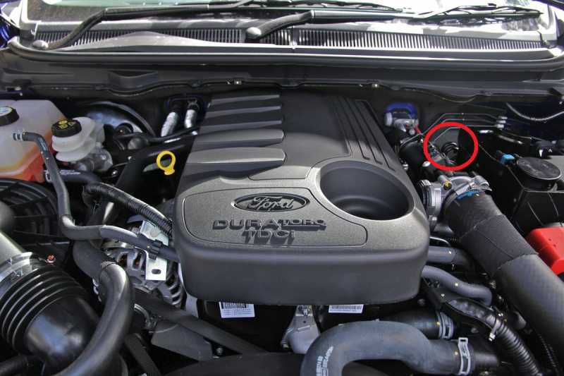

das ist ja nicht so schön.
Die Leitung nach oben ist die Ent- / Belüftung, die hoch in den Motorraum geht, dort wo mehrere "Spazierstöcke" zu sehen sind (neben Bremsfl.- Behälter Fahrerseite Linkslenker).
Nach meiner Kenntnis ist das Diff. unabhängig vom Motoroel.
Solange der Verlust nicht größer wird, geht das wohl noch eine zeit lang.
Schau mal hier Post #20:
www.pickuptruck...rt=10
Hier jedoch Rechtslenker!
MlG
MAB

23 Mär 2017 12:22 #3
von MAB
MAB antwortete auf Hilfe , bin in Marokko und das v. Diff leckt
hier noch mehr Info zum Front-Diff.:
Viel Erfolg!
MlG
MAB
Viel Erfolg!
MlG
MAB

25 Mär 2017 18:45 #6
von Larry
Larry antwortete auf Hilfe , bin in Marokko und das v. Diff leckt
Hallo Leute
vielen Dank für die Infos.
Hab in Marrakech eine Werkstatt gefunden. Die hatten zwar kein Erstzteil, aber wir haben den Ölstand überprüft und konnten Öl nachfüllen, war auch fast das richtige
Nur in der Viskosität etwas anders. Wär aber für Marokko das richtige, sagte man mir.
Jetzt wird jeden Morgen geschaut wieviel ausgelaufen ist , und gegebenenfalls nachgefüllt.
Das sollte bis Deutschland so halten
Vielen Dank nochmal und allen eine gute Fahrt , am besten Off-road
