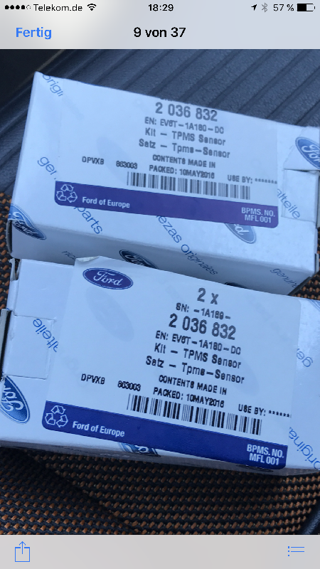

hat vielleicht einer von Euch die Ersatzteilnummer von Ford für die RDKS?

26 Jun 2017 18:31 #25
Cip antwortete auf Reifendrucksensoren, wer kennt sich aus?
Folgende Benutzer bedankten sich: medic@work

@Cip
Haben die problemlos funktioniert.
Sie sind ja auch z. B. bei ibäh zu finden. Nur die Angaben bei den Händlern sind unterschiedlich. Bei manchen ist der Ränger dabei, bei anderen heißt es: paßt nicht.
