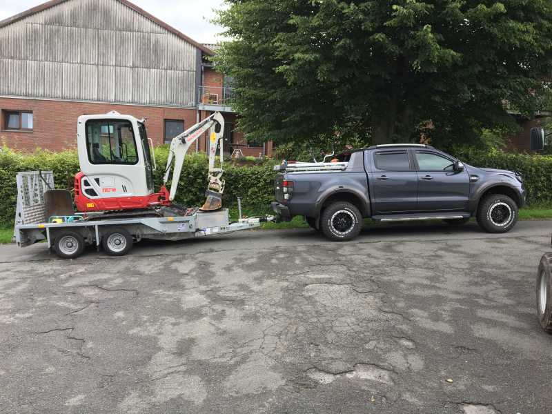

Hallo allerseits:
Ich habe ein OME Fahrwerk verbaut.
Und zwar wir folgt:
Vorn mit weichen Federn, d.h. 0-50 kg Zuladung, hinten Medium ( plus ca. 300 kg)
1. Die Vorderachse ist leider nur 30 mm hoch gekommen... festgestellt das die Trimpacker fehlten.
Also nochmal raus und jede Seite einen drunter( nach Telefonat mit Taubenreuther gehört da einer hin( Stärke 5 mm)
Meine Frage: reicht der eine für 2 cm höher? Hat da jemand Erfahrung?
2. So, jetzt Hinterachse:
Federpakete eingebaut, mein Werkzeug ein und aufgepackt, sind ca 270 kg.
Er steht etwa 70 mm höher.. das ist mit Zuviel.
MIT zusätzlichen etwa 200 kg Stützlast vom Anhänger( also ca 470 kg) ist er passend, also bei ca 50 mm höher.
Mein Resümee: mit Anhänger und 500 kg passt das Fahrwerk toll
Ohne Anhänger steht er sehr keilförmig und hinten zu hoch..
Weiterhin ist es dann mit Anhänger so, das er vorn ca 2 cm wieder hochkommt, also auch da die 50 mm gut passen.
Zusammengefasst:
Ohne 30/70; mit 50/50
Für wechselnde Fahrten bin ich also noch nicht zufrieden...
Taubenreuther meint, hinten eine Federlage raus, dann passt es mit den 300 kg Zuladung...
Hat da jemand eine Erfahrung, oder sackt er dann MIT Anhänger zuweist ein?
Raus rein ist ja auch ganz schön Maloche, über einen Rat wäre ich sehr dankbar.
Oder bleibt mit letztenendes dann nur der Einbau von Luftkissen an der Hinterachse?
Friedhelm
Anbei ein Bild wo es "schön passt" mit Anhänger

Nur mal zum Verständnis, ist es nicht so, dass beim OME die Gewichtsangaben der Federn dazu dienen um die permanente Dauerlast auzugleichen? Also bei sem Medium mit +300 kg geht man bei OME davon aus, dass der Anwender gegenüber Serie permanent 300kg Zuladung fährt, so dass man diese auch benötigt um die angepeilte Höherlegung zunerreichen. Ist das korrekt?
Wenn ja, dann würde sich das Verhalten ja von selbst erklären.
Henrik
X350d Power Edition
31 Jul 2017 21:20 #6
Cip antwortete auf OME Fahrwerk Fragen an die "Spezialisten"
Friedhelm hat ja auch geschrieben, dass er permanent 270kg Werkzeug geladen hat...
Daher sollte es eigentlich auch ohne Anhänger etwa passen...

Frage ist:
Wie würde sich das ganze mit weicheren Version verhalten?
Also nicht die mit 300 kg ständiger Beladung sondern mit 0 kg...
