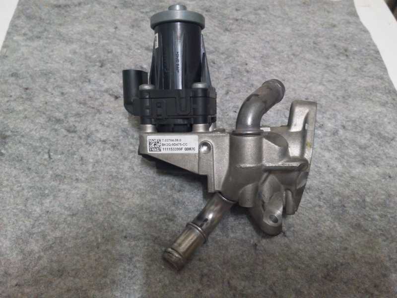

Ok jetzt Teil 2 der Geschichte. Er stand denn 3 Tage bei Ford und? Er hat den Fehler nicht gebracht! :keule:
Der Werkstattmeister hatte wohl auch schon im Web nachgeschaut und Irgendwas vom AGR gelesen und es bestellt. Er hatte aber keine Freigabe zum Einbau, weil Ford erst den Fehler in einer Session zugespielt bekommen wollte..
Am 02.10 um 17.45 wollte ich los & der Fehler.. Ich im ersten Gang zu Ford, aber das Diagnosegerät war aus :S . Ich wußte ja, das der Fehler nach dem Ausmachen gelöscht ist, also zu meinem Nachbarn und ein Diagnosegerät ran und es kamen folgende Fehler
P042F00 Abgasrückführungsventil Komponente klemmt geschlossen
U0401 Kommunikation mit ECM/PCM A Fehlerhaft
U040100 CAN-Kommunikation mit Motorsteuergerät Ungültige Daten vom Knoten
Mit den Fotos am Mittwoch zu Ford und gesagt hier Fehler mach heile. NÖ! Ford will das selber in einer Session sehen :rote_karte:
OK Nächster Tag Morgens. Motor an wollte zur Arbeit 6.00 Uhr. Lampe kam und ich zu Ford und mich 45 min vor die Halle gestellt mit laufenden Motor. Denn diese Live Session und dann gab es die Freigabe zur Reparatur.
Es wurde das AGR gewechselt und es gab ein Softwareupdate. Aber was im Update war konnte man mir nicht sagen.

Hallo Michael,
haben die das komplette AGR-Ventil gewechselt oder nur den oberen Teil, welcher vom Motorraum erreichbar ist ??
Gruß aus der Eifel
Andreas
12 Okt 2017 13:59 #5 von Granjero
Granjero antwortete auf ESP Leuchte & AGR Ventil
gute Frage: Anruf -> das ganze wurde gewechselt
Michael

nun, es scheint m.E. nach einen Zusammenhang mit der ESP-Warnleuchte und der Funktionsfähigkeit des AGR zu geben - (wer immer mir das erklären kann wie das logisch zusammenhängt …), denn bei mir leuchtete über Wochen sporadisch mal das ESP-Lämpchen auf. Nachdem der Motor ausgeschaltet war und neu gestartet Lämpchen wieder aus. Im Fehlerspeicher war nichts drin.
Nun, am letzten Sonntag, plötzlich die Warnlampe "Motorsteuerung" in orange an. Direkt am Montag zum Ford-Händler - Ergebnis: AGR = Schrott.
Neues AGR nebst Einbau soll dann ca. 640,00 € kosten … grrhhh … (derzeitige Laufleistung: 77.500 Kilometer).
Augenscheinlich ist es so, wenn das ESP-Lämpchen leuchtet sollte man das AGR reinigen ...
