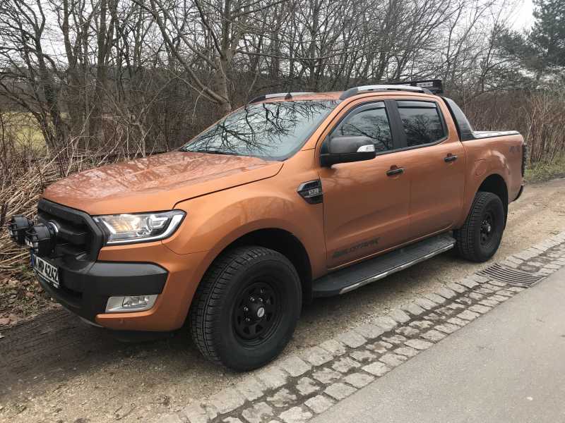

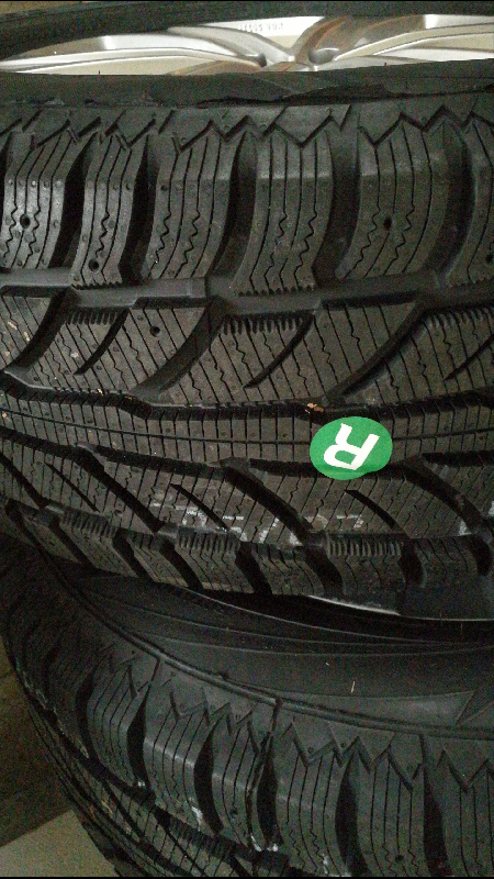

8 Jahre 7 Monate her - 8 Jahre 7 Monate her #232357 von DieterK
Hier mal ein Foto von den Felgen und Reifen.
Wildtrak 3.2 2017
Stormtrak 2.0 2022
Ultimate 3.0 2024
[img
