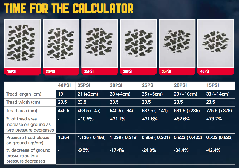

Dazu hab ich mal zwei Bilder, die sind auch recht allgemein gehalten und schon gar nicht speziell auf den Pickup der hinten ja nix wiegt - in Australien liegt sowas in jedem Offroad Fahrzeug.
