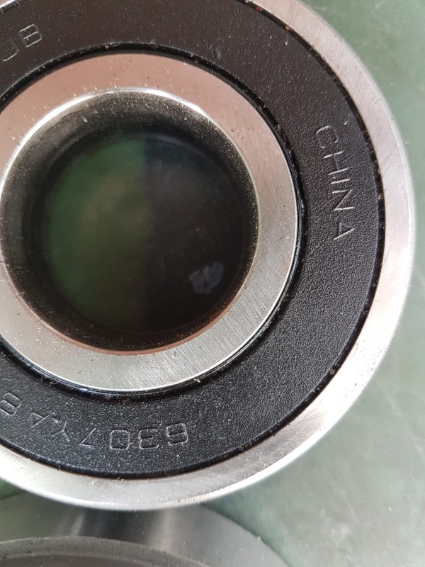

Die Antwort ist einfacher als Du denkst...Bei ca. 60,000 Km und 3,5 Jahre war die Getriebe defekt. Reparatur in Deutschland fast unmöglich...trotz gute Geschäftsbeziehungen mit viele Autohäuser dadurch dass wir Autofolierung sowie Scheibentönung anbieten. .Also, haben wir das ganze im Ausland machen lassen und jetzt die Getriebe wieder eingebaut...und Getriebeöl müssen wir einfüllen.
Ich werde euch morgen 2-3 Bilder posten zum Thema Lager / Getriebe / Ranger 2014. Der Schrift Made in China auf die Lager sieht aus wie neu...Die Kugeln sind alle am A....
Ich verstehe nicht wie man solche Teile ab Werk einbauen kann...Schade, der Ranger ist ein schönes Auto (Pick-Up)

26 Jun 2018 19:19 #5
von Alina
Alina antwortete auf Getriebeöl Ranger 2,2 TDCI 4x4 Bj. 2014
Folgende Benutzer bedankten sich: Kawi, farmer_lars
- Beiträge: 4514
- Dank erhalten: 705
26 Jun 2018 20:58 #6
S t e f a n antwortete auf Getriebeöl Ranger 2,2 TDCI 4x4 Bj. 2014
Das sind zwar keine Radlager, aber auf dem richtigen Behälter liegen diese schon....

26 Jun 2018 21:32 #7
von Alina
Sorry, deutsche Sprache schwere Sprache
Natürlich meine ich Getriebelager und nicht Radlager... aber eigentlich weisst jeder dass ich hier von Getriebe rede und nicht von Vorderachse oder Radlagerung.
Also nochmal: so sehen die Getriebelager nach 60.000 Km aus.

27 Jun 2018 11:34 #8
von Holzwurm68
Holzwurm68 antwortete auf Getriebeöl Ranger 2,2 TDCI 4x4 Bj. 2014
Willkommen im Club - in einem anderen Thread ist das Thema hinreichend behandelt, dank Garantie bis 100 tkm ging das Alles zu Lasten Ford. Wartezeit war enorm, Lager mussten wohl "vom band" in Afrika an die Werkstatt geschickt werden.
Bin inzwischen bei weit über 100 tkm und noch (3x auf Holz klopf) iss Ruhe in der Schaltbox.
Da ich in den Bergen wohne und auch ab und zu die Anhängelast ausnutze hat das Getrieb auch schonmal "Stress".
- Alina
- Beiträge: 22
27 Jun 2018 13:55 #9
von Alina
Also bei uns hat die Getriebereparatur ca. 4 Wochen gedauert...inkl. Versand etc.und die neuen Lager sind aus Japan.
