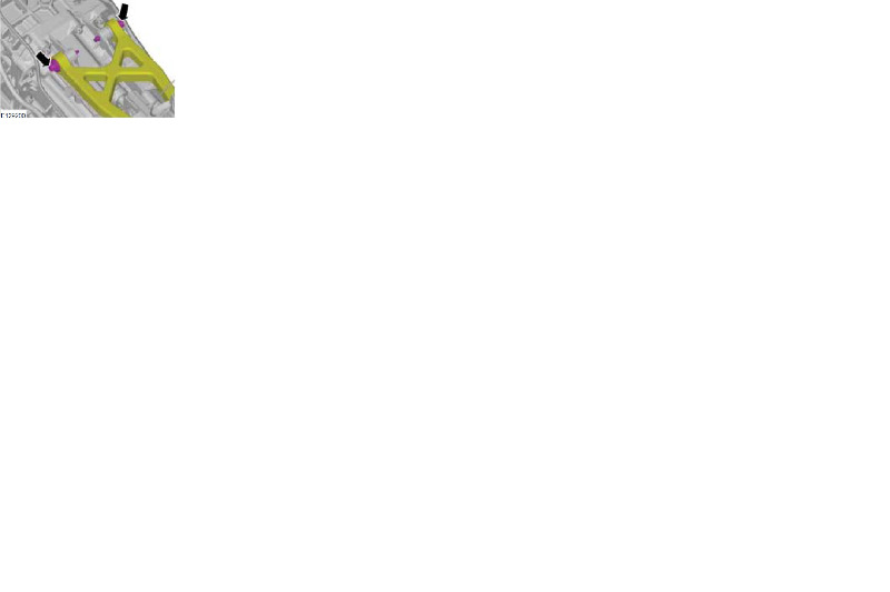

Hallo Jens,
hier im Forum gibt es irgendwo einen Beitrag zur losen Schaltkulisse.
Hier lösen sich die beiden Schrauben (je Seite eine) oberhalb des Getriebes.
Diese beiden Schrauben ziehe ich regelmäßig nach.
Die Verwendung von Schraubenfest vermeide ich bewusst.
Gruß Wilfried
Bild gefunden
Gruß Wilfried
Bild gefunden

Range-Rider antwortete auf Getriebeöl Ranger 2,2 TDCI 4x4 Bj. 2014
Hat das der Automatik so eigentlich auch? Vermutlich nicht oder?

Schrömi antwortete auf Getriebeöl Ranger 2,2 TDCI 4x4 Bj. 2014
Nein, der Automatik hat so was nicht.Range-Rider schrieb: Hat das der Automatik so eigentlich auch? Vermutlich nicht oder?
