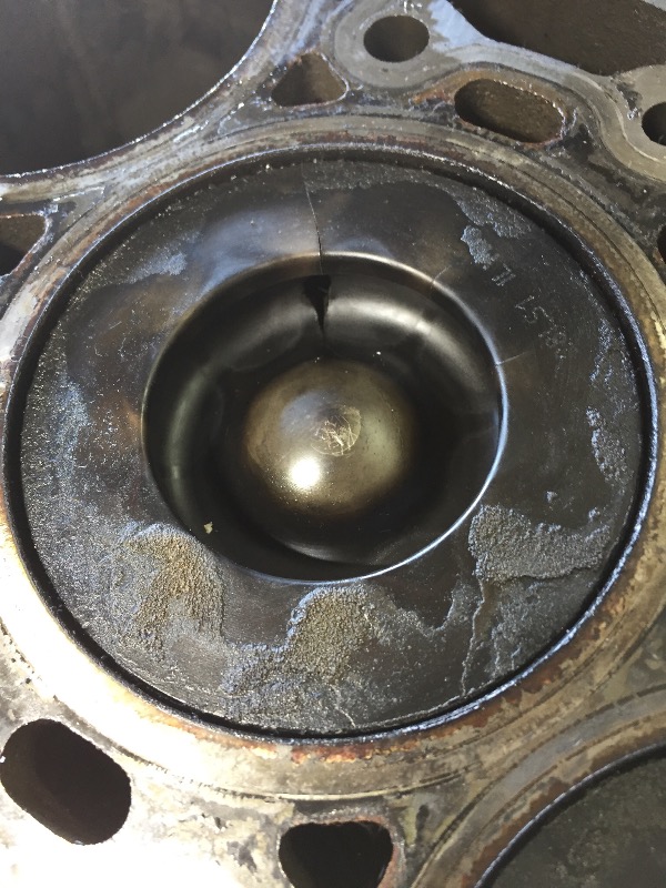

es war also eine defekte Einspritzdüse, welche den Kolbenschaden verursacht hat ??
Ist Dir bekannt wie die Injektoren überprüft werden ??
Ausbauen und prüfen oder über die OBD Schnittstelle ....

Hab die Düsen im ausgebauten Zusatnd überprüfen lassen.
Dann gibs einen Megaprüfbericht mit vielen Zahlen drauf.
Bei zwei Düsen ( auch die vom defekten Zylinder) waren drei Werte aus dem Limit.
Ich denke es waren mehrere Gründe die zu dem Defekt geführt haben:
- alte, nicht verstärkte Kolben. Wurden anscheinend in den späteren Baujahren eingesetzt
- alte Software, ein Update gab es wohl nur für den Transit mit baugleichem Motor
- felhlerhafter Injektor
Na ja , jetzt erstmal alles wieder zusammenbauen.
Verstärkte Kolben sind nun verbaut, neue Injektoren auch.
Wenn er läuft, lass ich mir das Update aufspielen, dann sollte er eigentlich halten.
