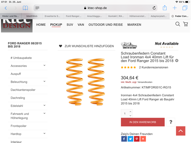

Schon ein Witz so wenig Spielraum zum einfedern. Was will ich da meinem Händler sagen wenn eure auch so sind.
Hat vielleicht einer hier die vorderen Spiralfeder gegen +3cm Höhenverlegung schon mal getauscht?
Spiele mit den Gedanken nur vorne eine Höherlegung, dann steht der Bock in Waage, große Beladung wird es bei mir eh nicht geben. Benutze dazu den Hänger.

Wie gesagt fahre ich keine großen Lasten hinten im Bed, suche nur nach etwas wo ich die vordere Achse um 2-3cm höher bekomme. Natürlich soll es einfach und schnell gehen. Beim Federn austauschen benötigt man ja etliche Hilfsmittel wie Federspanner und sowas habe ich nicht in meinem Werkzeugkasten liegen
