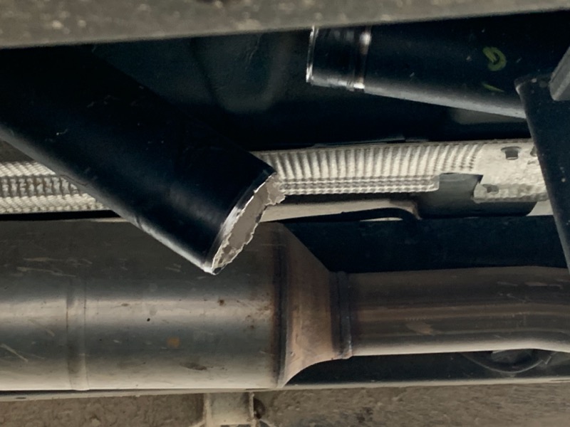

Hi zusammen,
eben ist mir die Welle zu den Hinterrädern sauber abgerissen... konnte mich noch durch Zuschalten des Frontantriebs von der Fahrbahn schleichen um dann Huckepack zum Händler gebracht zu werden.
Nun frag ich mich, wie zum Geier so etwas passieren kann?
Ich bin weder mit Hänger noch in schwerem Gelände unterwegs. Es passierte an einer Kreuzung beim sanft Anfahren..
Ich versuche immer, meinen eigenen Sprit Rekord aufzustellen, also fahre ich eher sanft und vorausschauend, ohne hektischen Kraftwechsel etc...
Es war weder das Sperrdifferenzial an, noch der 4 Rad Antrieb...
Schade, bei 30.000km und ohne, dass ich schwer gezogen habe, bin ich doch etwas entsetzt.
WT 2/2017 2.2. 8.8L/100km

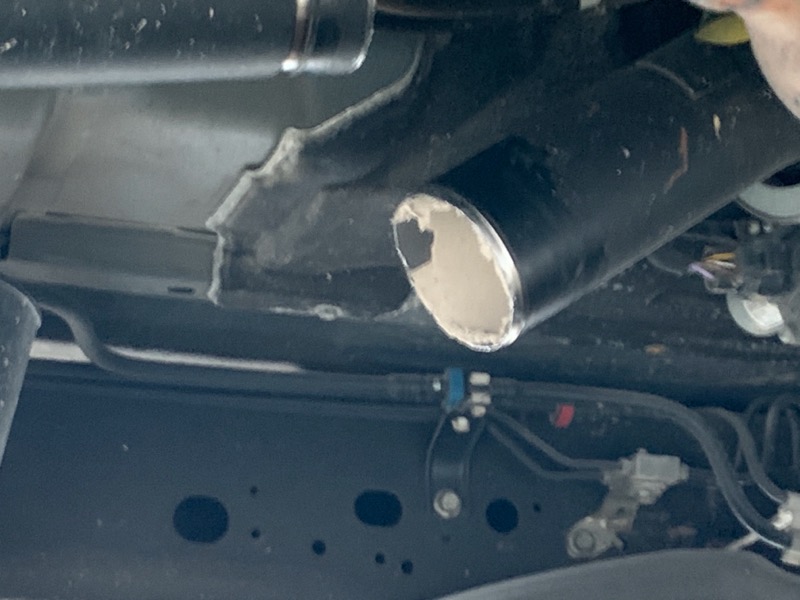

Abgerissen ?
Seltsamerweise zeigen die beiden Fotos einen relativ glatten, sauberen Schnitt.
Normalerweise - unter Torsionslast - müsste die Welle im Schadensbereich eher aufgerissen, aufgebogen, grob aufgeplatzt sein.
Hier würde ich auch zum Materialfehler tendieren.
Sieht fast aus, wie auf der Drehbank sauber abgestochen.

10 Nov 2019 19:43 #5 von Tobi78
Tobi78 antwortete auf Antriebswelle nach hinten abgerissen
Schließe mich Klaus da voll an. Ich meine sogar erkennen zu können, dass auf der Außenseite etwas permanent geschliffen und somit Material abgetragen hat, evtl. täuschen aber auch die Fotos.

10 Nov 2019 19:56 #6 von r-biker
r-biker antwortete auf Antriebswelle nach hinten abgerissen
Stimmt. Sieht aus wie mit einem stecher abgedreht.

10 Nov 2019 20:17 #7 von Schrömi
Schrömi antwortete auf Antriebswelle nach hinten abgerissen
Sieht echt so aus als wenn an der Stelle was abgefräst wurde. Hat irgendwas an der Antriebswelle angelegen?

10 Nov 2019 20:34 #8 von D23
Abgefräst ist technisch der falsche Begriff - aber die Idee scheint richtig.
Es könnte sich ein Fremdkörper (härter als die Kardanwelle, HSS aufwärts) in die Welle eingearbeitet haben.
Aber:
Der Fremdkörper müsste noch zu sehen sein.
Der Verschleißvorgang wäre durch Schab- oder Quietschgeräusche hörbar gewesen, in der Frequenz drehzahlabhängig.
So richtig eindeutig, nicht wirklich.
Vielleicht schon defekt, im Durchmesser geschwächt, eingebaut ?
Klaus
10 Nov 2019 20:39 #9 von S t e f a n
S t e f a n antwortete auf Antriebswelle nach hinten abgerissen
...Drehbank sagt auch nur der Laie - wenn wir schon beim fachlichen sind.
Ausbauen, gucken. Ganz viel kann man auf den Bildern ja nicht erkennen.
