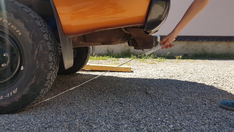

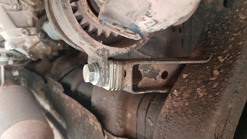

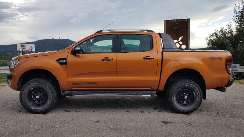

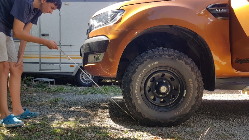

hab das Eibach/Profender Kit nun drin.
- Vorne beide Distanzringe verbaut +95mm
- Hinten den Alu-Klotz gegen einen selbstgefrästen mit 50mm Höhe getauscht
- längere Briden verbaut
Ergebnis:
- Handling sehr gut, auch im schnellen Kreisverkehr, aber immer noch recht hart, was aber größtenteils an BFG liegt
Wendekreis um mind. 1m (!) verringert
Aber: das Brummen im Lastwechsel zwischen 110 und 125km/h, das ich schon vorher hatte, hat sich deutlich verstärkt. Distanzkit eingebaut, und das Brummen wurde richtig laut. Also das Kit in 2 Schritten verändert und letztlich wieder komplett ausgebaut...
Meiner zittert beim Anfahren auf den ersten Metern, was mit dem Spacer besser wurde. Halte aber das Brummen für verschleißfördernder und habe mich deshalb gegen das Kit entschieden...
Ergebnis:
